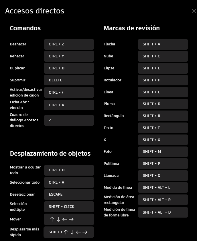

Accesos directos a marcas de revisión
Puede acceder a las teclas de acceso rápido en la Web para añadir y organizar rápidamente marcas de revisión.
Para ver los accesos directos disponibles:
  1. Abra el plano correspondiente en la herramienta Planos.
  2. Haga clic en el menú Más en la parte superior derecha de la pantalla.
  3. Seleccione Accesos directos
Puede ver una guía de todos los accesos directos disponibles para las marcas de revisión.
