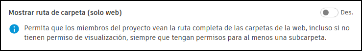

En la versión v16.x de Desktop Connector, la ruta completa de la carpeta en el conector de Autodesk Docs siempre está visible, independientemente del parámetro Mostrar ruta de carpeta de la herramienta Archivos en la web.
Esto significa que los usuarios pueden ver la estructura de carpetas y las carpetas para las que no tienen permiso de visualización en Desktop Connector, siempre que tengan permiso para al menos una subcarpeta. Los miembros no podrán ver el contenido de las carpetas para las que no tienen permiso de visualización.

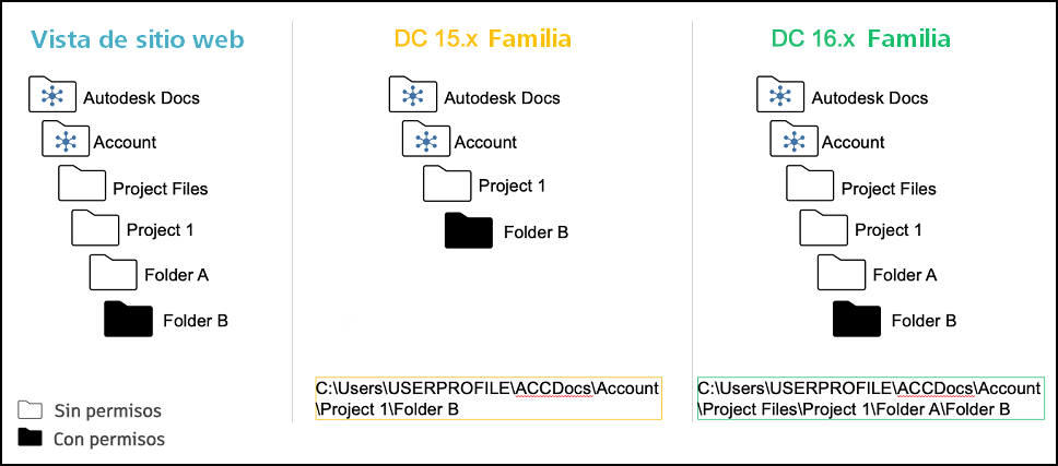

Estructura de ruta de carpeta
La siguiente imagen muestra la ruta de la carpeta en la web y lo que ve un usuario en las versiones 15.x y 16.x de Desktop Connector:
