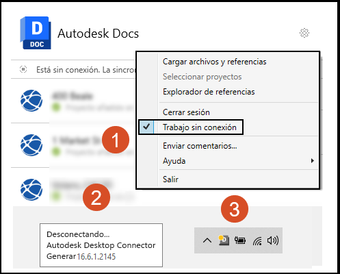

Haga clic con el botón derecho en el icono de la bandeja de Desktop Connector Icono de la bandeja de Desktop Connector
  1. Seleccione Trabajar sin conexión en el menú de la pantalla de inicio.

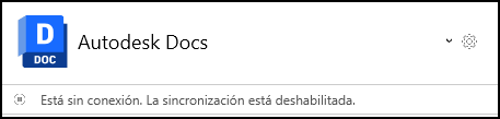

  2. Su estado pasará a trabajar sin conexión.
  3. El icono amarillo DC sin conexión aparecerá para indicar que está trabajando en el modo sin conexión. En la bandeja de Desktop Connector también verá que está trabajando sin conexión.
