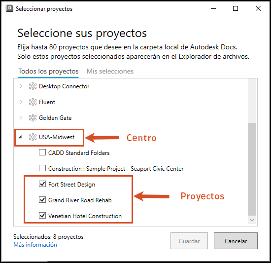

La primera vez que inicie sesión en la versión 16.x o 17.x de Desktop Connector, se le pedirá que realice la selección inicial del proyecto. Este cambio se ha realizado para acelerar el proceso de acceso a los datos en Autodesk Forma y Autodesk Fusion. Al añadir solo los proyectos que necesita, puede administrar mejor el espacio de almacenamiento local.
Para seleccionar los proyectos, siga estos pasos:
  1. Examine o busque sus Proyectos por nombre, centro, solución en la nube o región. Puede seleccionar hasta 80 proyectos combinados en Forma y Fusion.
  2. Seleccione los proyectos en los que desea trabajar.
  3. Haga clic en el botón Guardar de Desktop Connector.

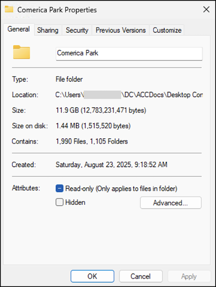

Si un único proyecto contiene más de 300 000 archivos y carpetas, es posible que note una reducción del rendimiento de la sincronización. Para ver cuántos archivos hay en el proyecto:
  1. Abra el Explorador de archivos.
  2. Haga clic con el botón derecho en la carpeta Proyectos y seleccione Propiedades.
    Propiedades contiene
  3. Si el número de Contiene es superior a 300 000 (archivos y carpetas), debería plantearse la posibilidad de reducir el tamaño o el ámbito del proyecto. Para ello, siga una o varias de las siguientes prácticas recomendadas:
    • Restrinja los permisos de usuario solo a las carpetas necesarias del proyecto para reducir el ámbito de acceso.
    • Divida proyectos grandes en varios proyectos más pequeños.
    • Use la opción Liberar espacio para reducir el número de archivos sincronizados.
    • Considere la posibilidad de usar el Sensor de almacenamiento de Windows para liberar espacio local con los archivos que no son necesarios.

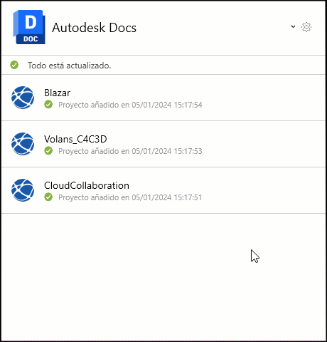

La pantalla de inicio de Desktop Connector es la pantalla principal en la que se muestran todas las unidades conectadas. Permite acceder a varios orígenes de datos compatibles (Forma, Fusion y Drive). La pantalla de inicio proporciona una ubicación centralizada para supervisar todas las actividades del conector y acceder a las funciones principales.

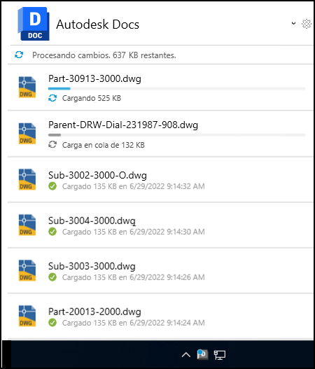

Descripción de los iconos de estado y sincronización
Los iconos de estado proporcionan una forma rápida de comprender el estado y el estado de los archivos y carpetas en Desktop Connector. Están presentes en el icono de bandeja y en el Explorador de archivos. La pantalla de inicio también tiene iconos acompañados de detalles escritos adicionales.

Icono Desktop Connector se está iniciando.
Icono
Icono
Desktop Connector está procesando cambios.
El color del icono de la bandeja depende de la versión de Desktop Connector.
Icono Desktop Connector está en línea.
Icono Desktop Connector está desconectado o no ha iniciado la sesión.
Icono Desktop Connector ha experimentado un error durante el procesamiento. Compruebe si hay errores directamente en la pantalla de inicio del conector de Forma o haga clic en Ver detalles en los conectores de Drive y Fusion para ver las acciones pendientes.
o
Desktop Connector necesita una actualización. Deberá actualizar a la última versión de Desktop Connector para continuar utilizando sus unidades conectadas.
