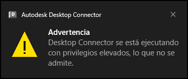

Desktop Connector no admite la ejecución con privilegios elevados debido a motivos de seguridad de Microsoft. La ejecución con privilegios elevados puede provocar un error al intentar examinar, abrir o guardar archivos almacenados en Desktop Connector. Se mostrará la siguiente advertencia para informarle de que se está ejecutando con privilegios elevados.
Si un usuario realiza una operación de Ejecutar como administrador con el clic del botón derecho en Desktop Connector.
Si se configuran directivas de grupo para que se ejecuten productos con privilegios elevados.
Desktop Connector no permite interactuar con otros programas que se ejecuten con privilegios elevados.
Para obtener más información, consulte Desktop Connector se está ejecutando con privilegios elevados, lo que no está permitido.
