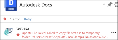

Ingeniero SCIA
A partir de la liberación Desktop Connector 16.7, la aplicación de creación SCIA Engineer ya no solicitará al usuario que suprima los archivos temporales creados por SCIA Engineer.
Otros procesos bloquean la lectura de los archivos abiertos en SCIA Engineer y, por tanto, Desktop Connector no podrá cargar archivos mientras estén abiertos en SCIA Engineer. Es posible que aparezca un error en la pantalla de inicio de Desktop Connector similar al que se muestra a continuación al guardar archivos desde SCIA Engineer. Cierre el archivo y vuelva a intentar manualmente el trabajo fallido o espere a que Desktop Connector vuelva a intentar el trabajo automáticamente.
