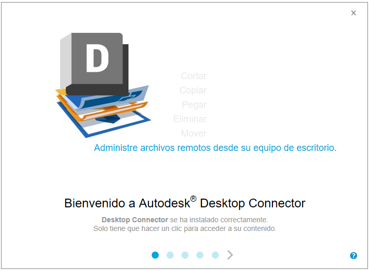

Le damos la bienvenida a la desactivación de viñetas de Autodesk Desktop Connector
La siguiente función solo está disponible en la versión 14.10.0.1456 o posterior.
La viñeta de bienvenida solo se presenta la primera vez que se inicia la aplicación de bandeja de Desktop Connector. El producto se inicia al final del instalador. Por lo tanto, este parámetro puede ser útil en implantaciones multiequipo.
Para desactivar la viñeta de bienvenida:
- Abra el Editor del Registro (tecla de Windows, escriba "Regedit").
- Vaya a la ubicación: Computer\HKEY_LOCAL_MACHINE\SOFTWARE\Autodesk\Desktop Connector.
- Cree una nueva clave: AdvancedSettings.
- Cree un nuevo archivo DWORD en AdvancedSettings: SuppressGettingStartedDialogOnFirstRun
- Defina el valor de SuppressGettingStartedDialogOnFirstRun = 1
- Reinicie la aplicación Desktop Connector
La siguiente viñeta ya no se mostrará en la primera ejecución de la aplicación Desktop Connector:
