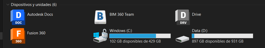

Se crea un conector para cada origen de datos admitido asociado con sus credenciales de Autodesk. El icono del origen de datos se utiliza para representar el conector asociado (como
para BIM 360 y
para Fusion 360).
