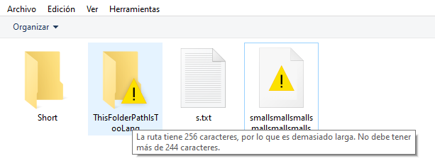

Al navegar por el Explorador de archivos de Windows, un archivo o una carpeta tendrá un icono especial que indique que la ruta ha superado los límites, junto con un mensaje en el que se especifique el límite de longitud de ruta y la longitud de ruta actual de ese archivo o carpeta.

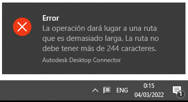

Al intentar realizar operaciones que superen el límite de rutas del disco, la operación se bloqueará con un mensaje de error (normalmente, un mensaje de burbuja de la bandeja), o se omitirán los archivos o las carpetas que superen el límite de rutas y se indicará mediante un mensaje de advertencia. Ejemplos:
- Si intenta acceder a una carpeta con una ruta demasiado larga, se mostrará un mensaje de error.
- Al intentar arrastrar y soltar archivos en un espacio de trabajo de Desktop Connector que bloquearía el límite de rutas, se bloqueará la operación mediante un mensaje de error.

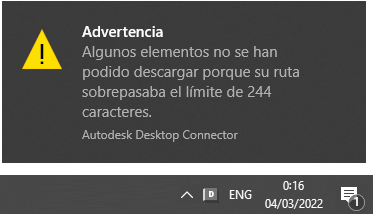

- Al intentar descargar, o abrir carpetas o archivos donde alguna de las rutas de acceso de alguno de los archivos sea demasiado larga, se completará la operación para los archivos o las carpetas que no superen el límite de la ruta y aparecerá una advertencia en la que se indique que algunos de los archivos superan dicho límite.
