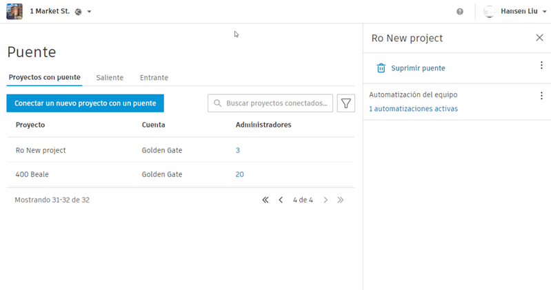

Ficha Proyectos conectados
La ficha Proyectos conectados muestra los proyectos conectados con este proyecto, y es donde se pueden crear puentes con otros proyectos.
Un puente a otro proyecto permite administrar más fácilmente las automatizaciones de equipos en esos proyectos. Si suprime el puente, también se suprimirán todas las automatizaciones hacia y desde ese proyecto. Ambos proyectos conservarán la información que se haya enviado previamente mediante el puente.

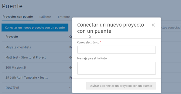

Conectar un nuevo proyecto
Para crear un puente con un proyecto:
  1. En la ficha Proyectos conectados, haga clic en el botón Conectar un nuevo proyecto.
  2. En el cuadro de diálogo Conectar un nuevo proyecto, introduzca la dirección de correo electrónico del invitado y, si lo desea, añada un mensaje que describa su invitación.
  3. Haga clic en el botón Enviar invitación para conectar un proyecto y envíe la invitación.
    Se enviará una invitación al invitado y el proyecto se mostrará como "Pendiente" en la ficha Proyectos conectados.
  4. Si ya ha creado puentes con proyectos, haga clic en una fila de proyecto para ver los detalles de las automatizaciones del equipo y su estado, o bien para suprimir el puente.

  1. En la ficha Proyectos conectados, haga clic en una fila de proyecto.
  2. En el panel de detalles que se abre a la derecha, haga clic en Suprimir puente.
Se suprime la conexión entre los dos proyectos, junto con las automatizaciones de equipos asociadas.
Nota: Los equipos que tengan configuradas las automatizaciones para ese proyecto conectado, así como los conjuntos compartidos por dichos equipos, permanecerán visibles y accesibles en la sección Externa de la secuencia temporal del proyecto en el proyecto conectado, incluso después de que el puente se haya suprimido.
