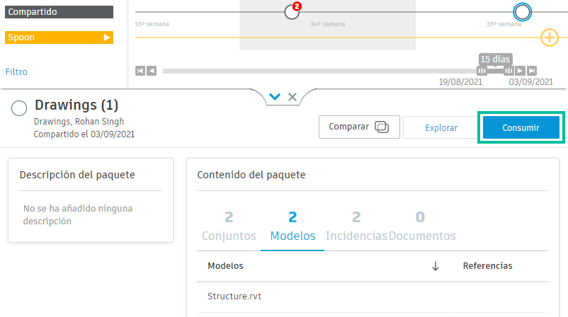

Consumir un conjunto
Consumir un conjunto significa que ha incluido el conjunto de otro equipo en su entorno. El objetivo no es obtener la propiedad o responsabilizarse de este conjunto, sino combinarlo con su trabajo y con el trabajo del resto de equipos. Verá el modelo más reciente de ese equipo en el modelo del proyecto. Si se ha vinculado al modelo del otro equipo en la carpeta Consumido, los vínculos también se actualizan.
Los conjuntos se muestran en la secuencia temporal de conjuntos según su estado e indican la cantidad de cada uno que ha consumido su equipo.
Sugerencia: Puede resultar útil explorar los conjuntos de otros equipos antes de elegir consumirlos.
Cuando crea que ya conoce el conjunto del otro equipo y que su equipo es capaz de absorber los nuevos cambios, puede consumirlo.
  1. Expanda la secuencia temporal y haga clic en el nodo que representa el paquete que no se ha consumido.
    Los conjuntos no consumidos se muestran como círculos vacíos junto a las líneas de otros equipos en la secuencia temporal. Pueden tener el aspecto de cualquiera de los siguientes ejemplos:
    Tipo de nodo Descripción
    Un paquete no consumido.
    Una mezcla de conjuntos consumidos y no consumidos.
    Varios conjuntos no consumidos.
    Una mezcla de modelos y conjuntos consumidos y no consumidos.
    Sugerencia: Es posible que tenga que hacer clic varias veces en los nodos que representan varios conjuntos hasta que tenga un único nodo seleccionado.
  2. Seleccione Consumir para incorporar las entregas a su espacio de equipo.
Si los autores de Revit se han vinculado a los modelos en línea consumidos del otro equipo, esos vínculos de Revit se actualizan automáticamente en el entorno de creación de su equipo. En la secuencia temporal, verá que el nodo del paquete del espacio Compartido aparece ahora relleno para indicar que lo ha consumido.
