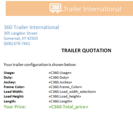

Documento de muestra
Ejemplo de un documento de Word utilizado como documento de presupuesto:
