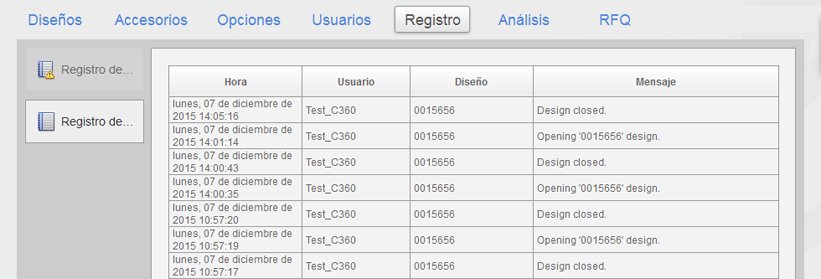

Visualización de la actividad de un cliente
En Configurator 360, seleccione en la ficha Registro.
Seleccione la ficha Registro del sistema en el panel de la izquierda.
En Registro, podrá ver una lista de todas las acciones que han realizado sus clientes, junto con los errores que han detectado.
