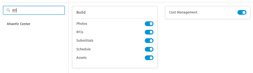

Activar y desactivar herramientas en proyectos
  1. En Account Admin, vaya a Productos y herramientas a la izquierda.
    Navegación lateral
  2. Seleccione un proyecto. Puede utilizar la búsqueda para reducir la lista de proyectos.
  3. Haga clic en los conmutadores para activar o desactivar las herramientas o los productos que desee.
    Alterna
