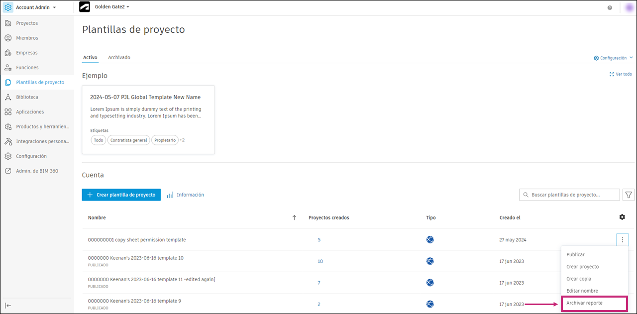

Ver y administrar plantillas de proyecto en Account Admin
Puede encontrar plantillas de proyecto activas y archivadas en la herramienta Plantillas de proyecto de Account Admin.
En la ficha Activo:
  1. Busque plantillas de proyecto por nombre.
  2. Filtrar por estado de plantilla: Todo, Publicado o No publicado.
    Un proyecto se publica cuando está disponible para que todos los miembros del proyecto lo utilicen para crear proyectos. Puede optar por publicar o anular la publicación de una plantilla utilizando el menú Más .
  3. Cuando se publica una plantilla, aparecerá la palabra PUBLICADA debajo del nombre.
  4. La columna Proyectos creados muestra el número de proyectos que se han creado a partir de esa plantilla. Coloque el cursor sobre el número vinculado y haga clic. Una ventana emergente mostrará una lista de los proyectos creados a partir de esa plantilla de proyecto.
  5. Haga clic en para ocultar y reordenar las columnas o para cambiar la densidad de la vista. La columna Nombre debe estar visible.
  6. Haga clic en para realizar acciones desde la plantilla:
    • Publicar o anular la publicación de la plantilla para que esté disponible o no para que el equipo la utilice para crear proyectos
    • Crear proyecto
    • Crear copia
    • Editar nombre
    • Archivo

Archivar plantillas de proyecto en Account Admin
  1. En la ficha Activo de la herramienta Plantillas de proyecto, haga clic en el menú Más junto a una plantilla de proyecto.
  2. Haga clic en Archivar.
Las plantillas archivadas se encuentran en la ficha Archivadas de la herramienta Plantillas de proyecto.
