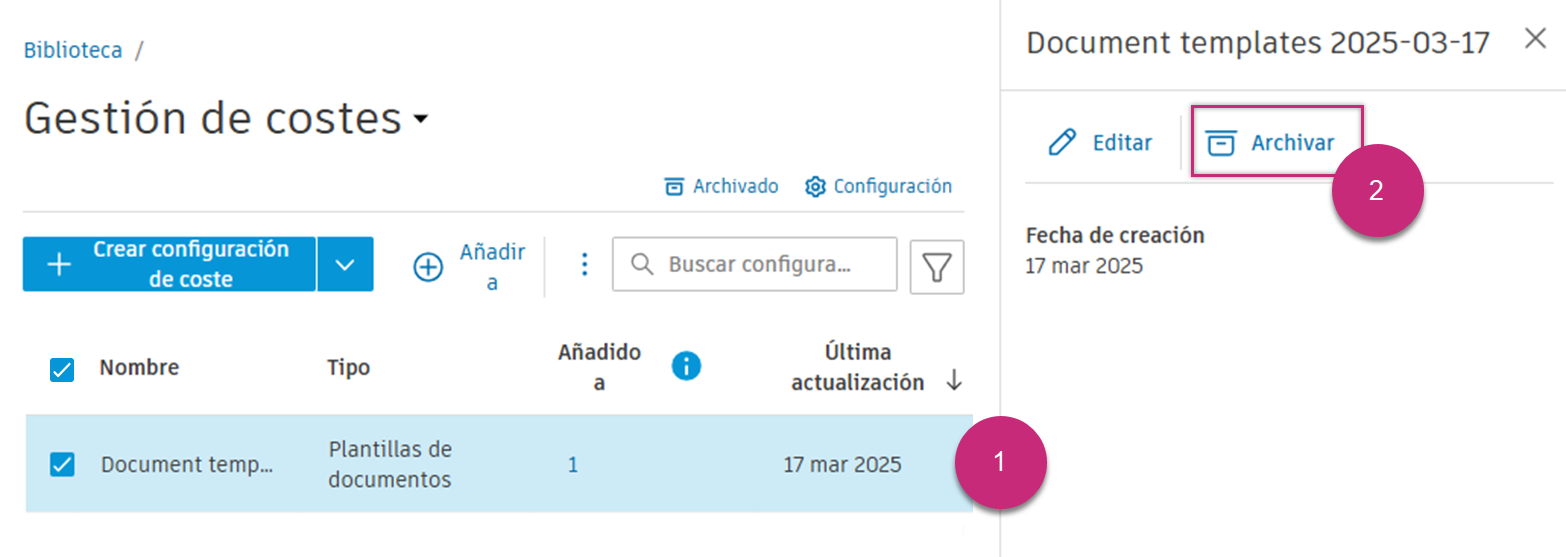

Para archivar una configuración de coste en la biblioteca, haga lo siguiente:
  1. En la ficha Cost Management de Biblioteca, seleccione la configuración de coste que desea archivar.
  2. Haga clic en Archivar.
    Archivar configuración de coste
  3. Seleccione Archivar para confirmar. Al archivar en Biblioteca, no estará disponible en ningún proyecto en el que se encontraba y no podrá agregarla ni eliminarla de los proyectos de ahora en adelante.

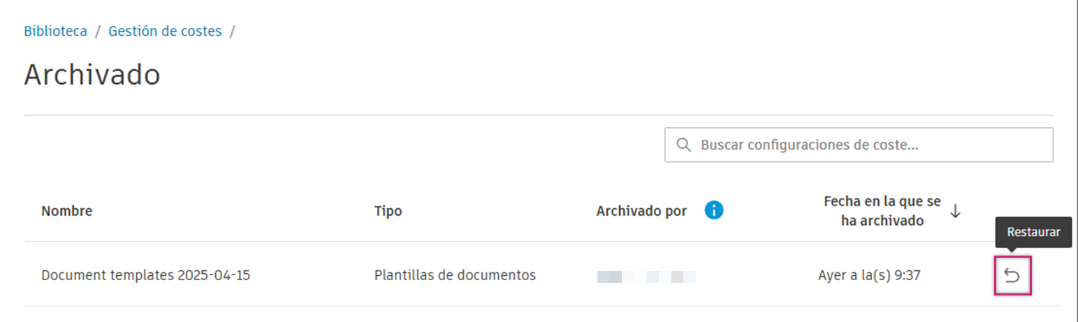

Una vez que se ha archivado el parámetro de coste, puede restaurarlo. Al restaurar, el parámetro de coste se volverá a añadir a todos los proyectos en los que se encontraba anteriormente.
  1. Abra Cost Management en Biblioteca.
  2. Haga clic en Archivado. Se muestra la página con todas las configuraciones de coste archivadas.
  3. Busque la configuración de coste que desea restaurar y haga clic en la flecha de restauración situada junto a ella.
  4. Haga clic en Restaurar.
    Botón Restaurar
  5. A continuación, aparecerá un cuadro emergente en el que se le pregunta si desea restaurar la configuración de coste. Haga clic en Restaurar para confirmar.

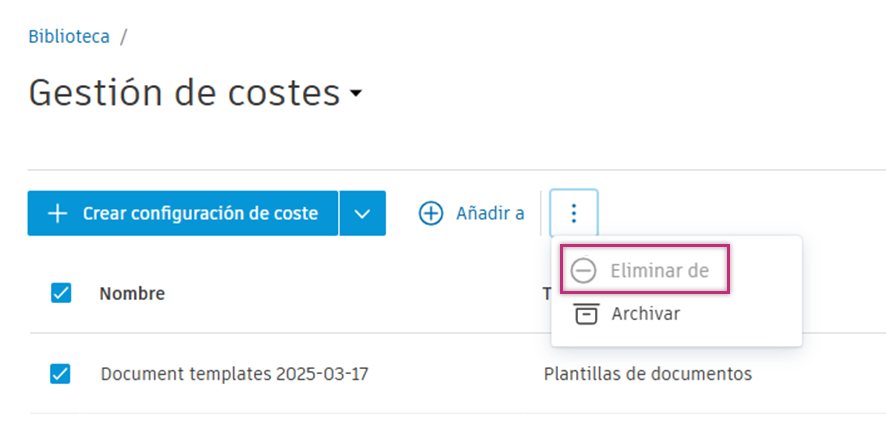

Sugerencia:
Para archivar o restaurar la configuración de forma masiva:
  1. Seleccione varias plantillas en la tabla respectiva.
  2. Para archivar, haga clic en el menú Más en la parte superior de la tabla y seleccione Archivar
  3. Para restaurar, haga clic en Restaurar.
