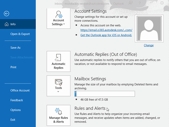

Outlook
Siga estos pasos para editar la regla de Outlook:
  1. Abra Outlook.
  2. Haga clic en Archivo > Administrar reglas y alertas.
  3. Haga clic en Cambiar regla > Editar configuración de reglas.
  4. Desactive la casilla de personas o grupo público.
  5. Active la casilla con palabras específicas en la dirección del destinatario y, a continuación, en el cuadro de diálogo de descripción de la regla, haga clic en el vínculo palabras específicas.
  6. Escriba "@acc.autodesk", haga clic en Añadir y, a continuación, en Aceptar.
  7. Seleccione una casilla junto a la acción que desee realizar con el mensaje y, a continuación, haga clic en Siguiente.
  8. Si es necesario, seleccione excepciones y, a continuación, haga clic en Siguiente.
  9. Haga clic en Finalizar.
    Consulte este artículo de soporte técnico de Microsoft para obtener más información sobre la edición de reglas en Outlook.

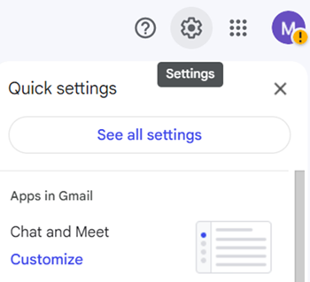

Gmail
  1. Abra Gmail.
  2. En la esquina superior derecha, haga clic en Configuración > Ver todos los parámetros.

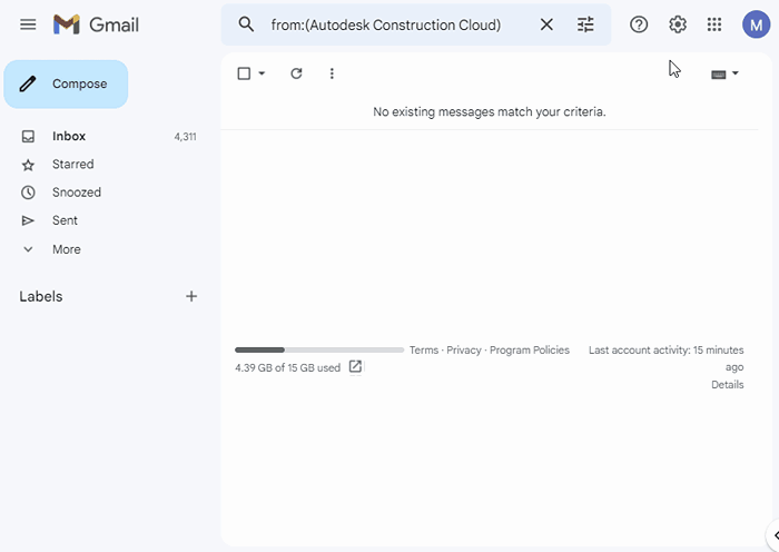

  3. Haga clic en Filtros y direcciones bloqueadas y, a continuación, haga clic en editar junto al filtro que desea modificar.
  4. Mueva los criterios de filtrado del campo Desde al campo Tiene palabras, como se muestra a continuación.
  5. Haga clic en Continuar.
  6. Seleccione una casilla junto a la acción que desee realizar para el mensaje que coincida con sus criterios.
  7. Haga clic en Actualizar campo.
Consulte este artículo de Ayuda de Gmail para obtener más información sobre la creación de reglas para filtrar tus correos electrónicos.
