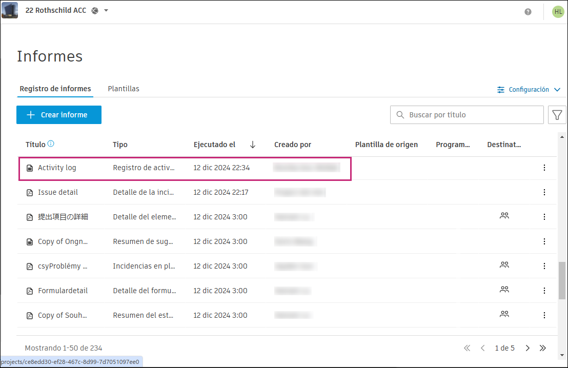

  4. Cuando el informe esté listo, podrá descargarlo haciendo clic en el botón Descargar informe.
    Sugerencia: Puede copiar el vínculo de descarga al informe. Cualquier persona con el vínculo puede descargarlo.
También puede acceder al informe en el Registro de informes.
