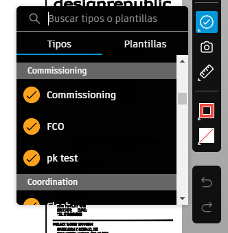

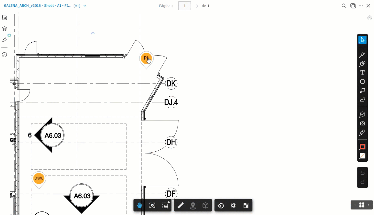

Crear incidencias en archivos 2D
  1. Seleccione la herramienta de marcas de revisión de incidencias en la barra de herramientas.
  2. Seleccione entre los Tipos o Plantillas de incidencia.
  3. Haga clic para colocar el icono de chincheta de la incidencia y crear la incidencia. Las incidencias se publican automáticamente por defecto.
  4. Edite los campos en el panel derecho.
    Sugerencia: Al seleccionar una incidencia, puede mover el icono de chincheta de la incidencia si lo mantiene pulsado y lo arrastra a una nueva ubicación.
  5. Haga clic en el icono de cierre del panel para volver al archivo.

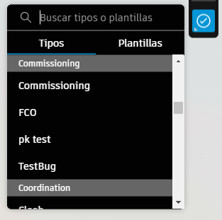

Crear incidencias en modelos 3D
  3. Haga clic para colocar la incidencia en cualquier lugar del modelo 3D. Las incidencias se publican automáticamente por defecto.

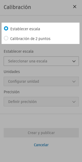

Calibrar documento
  1. Seleccione la herramienta de medida en la barra de herramientas.
  2. Haga clic en .
  3. Puede seleccionar Establecer escala o realizar una Calibración de 2 puntos.
    • Establecer escala
      Puede seleccionar la escala deseada para todo el archivo de dibujo. Puede coincidir con la escala real detallada en el archivo de dibujo.
      1. Seleccione Establecer escala.
        Por ejemplo, el dibujo puede tener la siguiente escala . Por lo tanto, puede establecer la escala de cualquier medición en .
      2. Introduzca las opciones en el panel:
        • Establecer escala: seleccione la escala deseada.
        • Unidades: seleccione la unidad de medida que prefiera.
        • Precisión: establezca la precisión de la calibración utilizada para las medidas que cree.
    • Calibración de 2 puntos
      Puede definir dos puntos para utilizarlos como base de la calibración.
      1. Seleccione Calibración de 2 puntos.
      2. Seleccione dos puntos para crear una línea que se utilizará para la calibración.
      3. Introduzca las opciones en el panel:
        • Establecer tamaño: añada un tamaño que represente la escala de la línea en la vida real (por ejemplo, una línea de calibración de 1 cm podría representar 5 metros en el emplazamiento).
  4. Haga clic en Crear.
