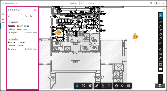

Para acceder a la vista de lista de incidencias:
  1. En la herramienta Archivos, haga clic en un archivo para abrirlo.
  2. Haga clic en en el panel de navegación de la izquierda.
  3. Haga clic en para buscar incidencias por título o ID.
  4. Haga clic en para filtrar las incidencias por cualquiera de los siguientes campos:

  7. Haga clic en una incidencia para verla; los detalles se abrirán en un panel de la derecha. Puede continuar editando los detalles y viendo el registro de actividad.
    Sugerencia: Cuando selecciona la incidencia también puede mover el pin de incidencia si lo mantiene pulsado y lo arrastra a una nueva ubicación.
