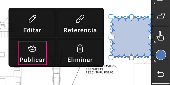

Para publicar una marca de revisión:
  1. Pulse una marca de revisión.
  2. Pulse en el menú situado sobre la marca de revisión.

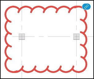

Una vez vinculado, aparece un distintivo en la parte superior derecha de la marca de revisión. Puede mantener pulsado y arrastrar el distintivo para moverlo. Esto no afectará al modo en que los demás ven el distintivo y el desplazamiento solo durará el tiempo que dure la sesión de visualización de archivos actual.

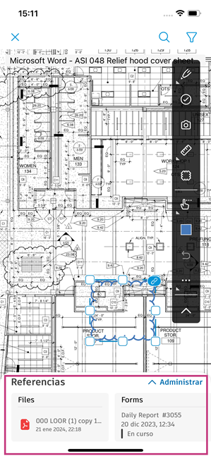

Ver, editar y suprimir referencias de marcas de revisión en dispositivos móviles
  1. Pulse una marca de revisión. Las marcas de revisión con referencias tienen un distintivo en la esquina superior derecha.
  2. En el cajón inferior que aparece, se mostrarán las referencias. Desplácese a la derecha para ver todas las referencias y pulse en cualquiera de los elementos del proyecto para abrirlo.
  3. Para editar o suprimir una referencia, pulse Administrar en la esquina superior derecha del cajón.
    • Para añadir más referencias, pulse Añadir en el elemento de proyecto que desee.
    • Para suprimir una referencia de marca de revisión, haga lo siguiente:
      • Android: pulse junto al elemento de proyecto y pulse Eliminar.
      • iOS: pulse en el elemento de proyecto y, a continuación, pulse Eliminar referencia en la parte inferior derecha.
  4. Desplácese hacia abajo por la ventana Referencia o pulse para salir y volver al archivo.
