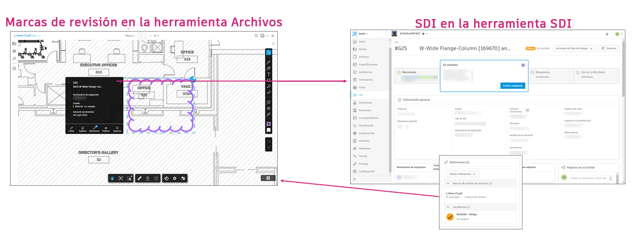

Puede añadir referencias a una marca de revisión para crear una relación bidireccional entre una marca de revisión y otra información del proyecto. Esto permite que el equipo acceda fácilmente a cualquier información relevante sobre una marca de revisión.
Estos son algunos ejemplos de cómo puede ser esta relación:

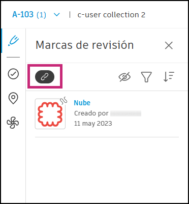

  3. Haga clic en en el menú que aparece sobre la marca de revisión.
  4. Haga clic en la ficha Referencias en el panel derecho.

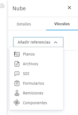

  5. Haga clic en Añadir referencias y elija un tipo de referencia. Entre las opciones se incluyen:
    • Planos
    • Archivos
    • SDI
    • Formularios
    • Presentaciones
    • Activos
  6. Añada las referencias seleccionadas.

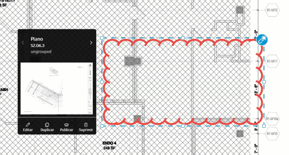

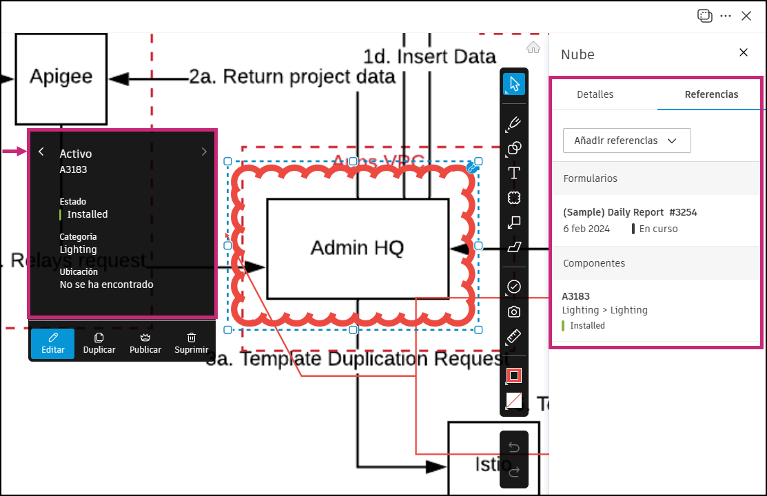

Las referencias se mostrarán en la ficha Referencias. Además, al hacer clic en una marca de revisión, en el menú puede ver rápidamente las referencias y, si procede, utilizar las flechas para desplazarse entre varias referencias.

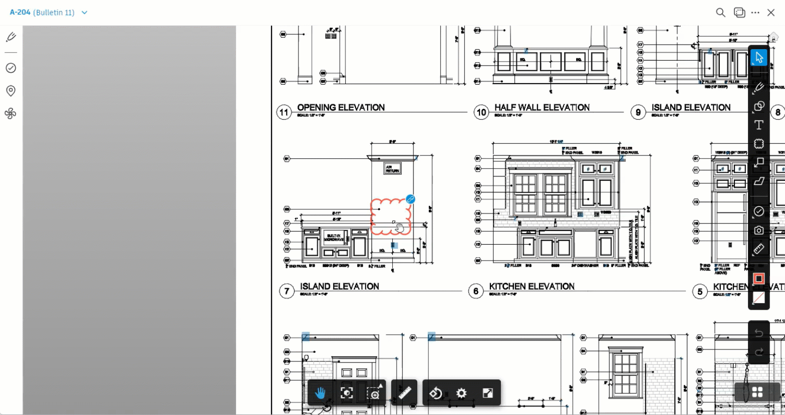

Sugerencia: Cuando una marca de revisión tenga referencias, tendrá un distintivo azul en la esquina superior derecha. Cuando visualice un plano, al ampliar, el distintivo se expandirá para mostrar un máximo de dos referencias. También puede mover y ocultar el distintivo de referencia.
