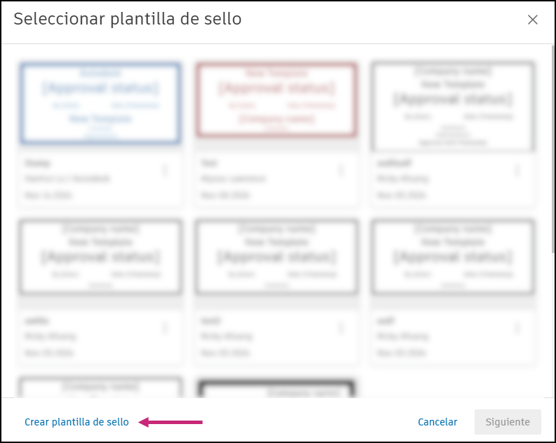

Para colocar sellos, primero debe crear plantillas de sellos para que pueda utilizarlas junto con su equipo.
Nota: Los miembros con permiso Crear o superior pueden crear plantillas de sellos y colocar sellos. Los sellos se comparten en el nivel de proyecto, por lo que cualquier miembro del proyecto puede utilizar cualquier plantilla de sellos.
Para crear plantillas y colocar sellos:
  1. Haga clic en el icono Sellos en la barra de herramientas de marcas de revisión.
  2. Haga clic en Crear plantillas de sellos.
  3. Introduzca el nombre de una plantilla.

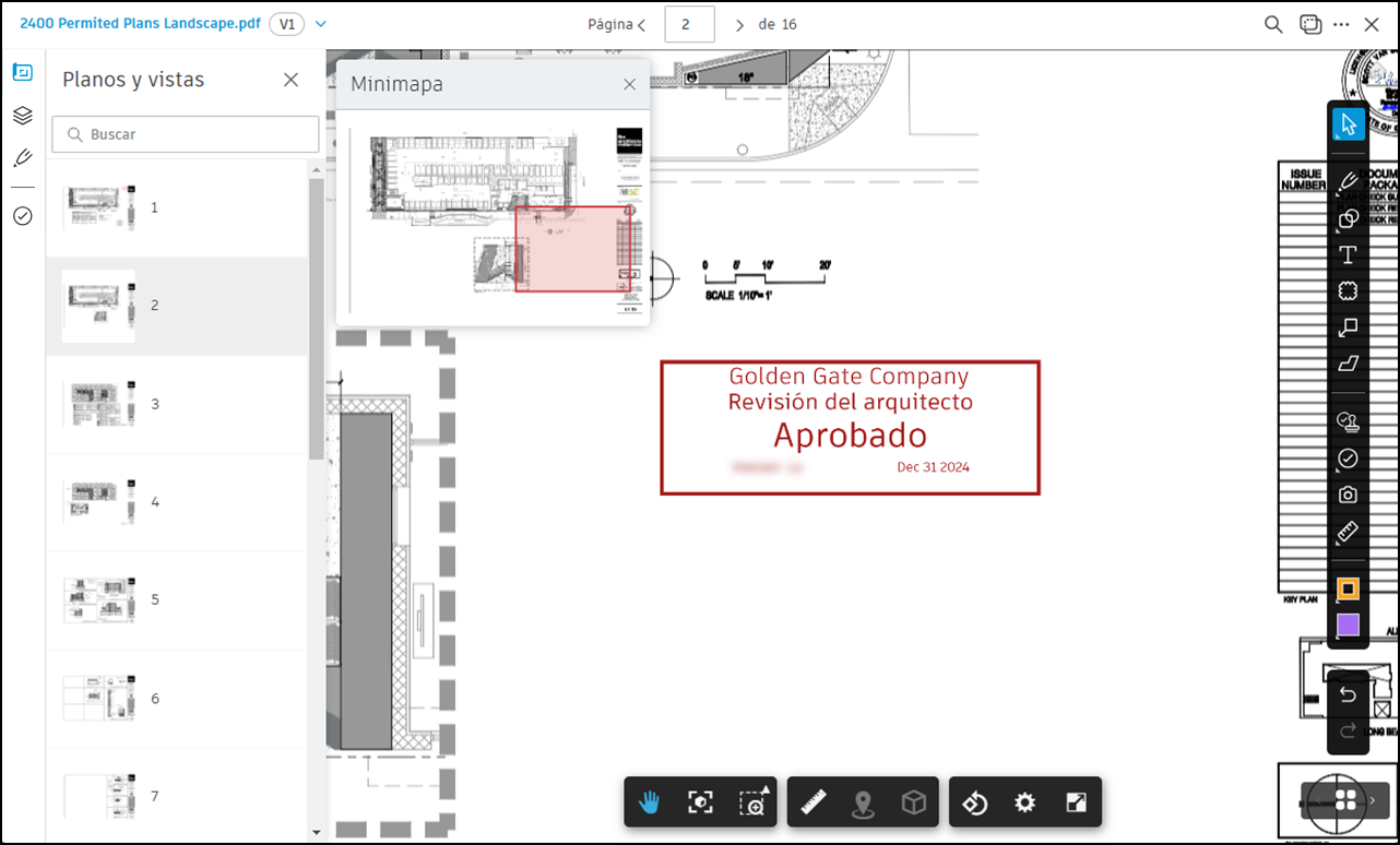

Colocar sellos
  2. Seleccione una plantilla de sello.
  3. Haga clic en Siguiente.
  4. En la ficha Elementos, rellene los campos del sello. Verá una vista preliminar activa de su sello a la derecha.
  5. En la ficha Estilos, cambie los estilos del sello como el color, la opacidad, el grosor del borde, el estilo del vértice y la alineación del texto del sello.
  6. Haga clic en Colocar.
  7. Arrastre el sello a la ubicación deseada y haga clic en la parte del documento donde desee colocar el sello.
Los sellos se pueden editar como cualquier otra marca de revisión. Si lo selecciona, aparecerá un menú con opciones para editar, duplicar, añadir una referencia y suprimir. También puede copiar y pegar un sello de una página o plano a otro.
