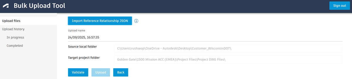

  1. Abra la Herramienta de carga masiva.
  2. Haga clic en Archivos con referencias.
  3. Haga clic en Importar relación de referencia JSON.
  4. Vaya a la ubicación en la que ha guardado el archivo JSON exportado.
  5. Seleccione el archivo JSON.
  6. Haga clic en Abrir.
    Las rutas de la Carpeta local de origen y de la Carpeta de proyecto de destino se rellenan a partir del archivo JSON.
  7. Edite el Nombre de la carga según sea necesario.
  8. Haga clic en Validar.

  9. Cuando vea Validación completada correctamente, haga clic en Cargar.
    La herramienta preparará y creará la carga. Esto incluye preparar la carga, vincular archivos y almacenar la información en la base de datos.
    Cuando se completa esta tarea, aparece el cuadro de diálogo Carga creada.
  10. Haga clic en Aceptar.
