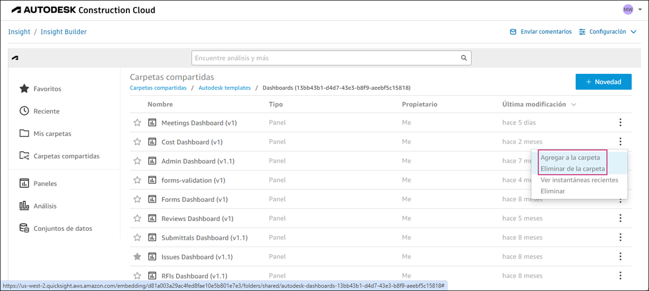

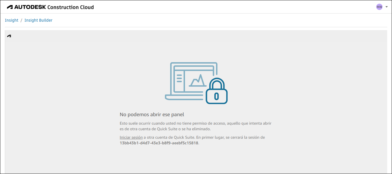

Cuando mueve los paneles principales de "Carpetas compartidas" a "Mis carpetas" y luego los elimina de "Carpetas compartidas", esto interrumpirá permanentemente el acceso al panel principal sin posibilidad de recuperarlo. Verá un mensaje de error cuando intente abrir el panel principal en "Mis carpetas" y no podrá volver a copiarlo en "Carpetas compartidas".
Pasos para reproducir la incidencia:
  1. Vaya a Insight Builder.

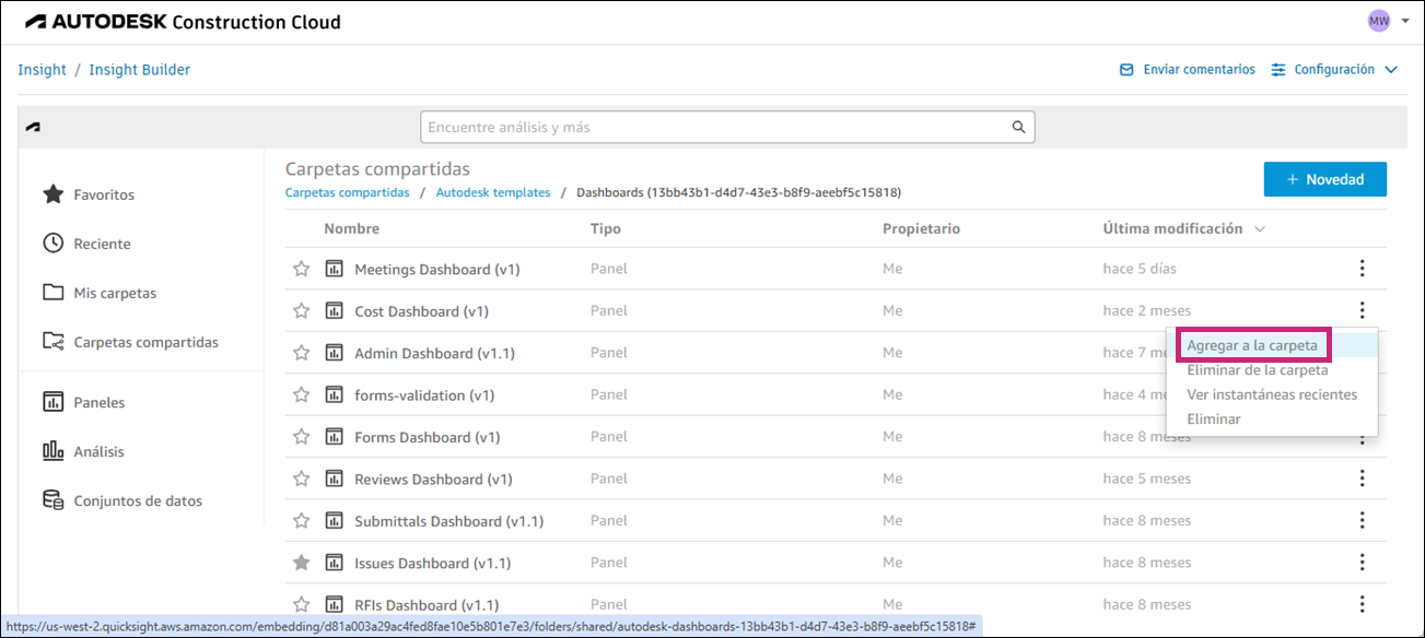

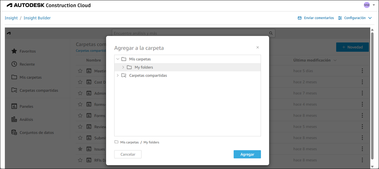

  2. Busque un panel principal en "Carpetas compartidas" y muévalo a "Mis carpetas".
  3. Elimine el panel principal de "Carpetas compartidas".
  4. Vaya a "Mis carpetas" e intente abrir el panel principal.
