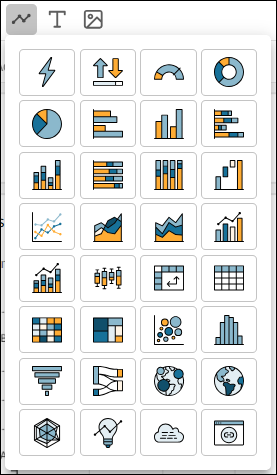

Añadir elementos visuales a planos interactivos
  1. Seleccione Análisis en el panel de navegación de la izquierda.
  2. Haga clic en el análisis pertinente.
  3. Haga clic en el icono Añadir elemento visual de la barra de herramientas.
  4. Haga clic en el elemento visual que desea añadir.
    Esta acción abre los paneles Elementos visuales y Datos de la izquierda.

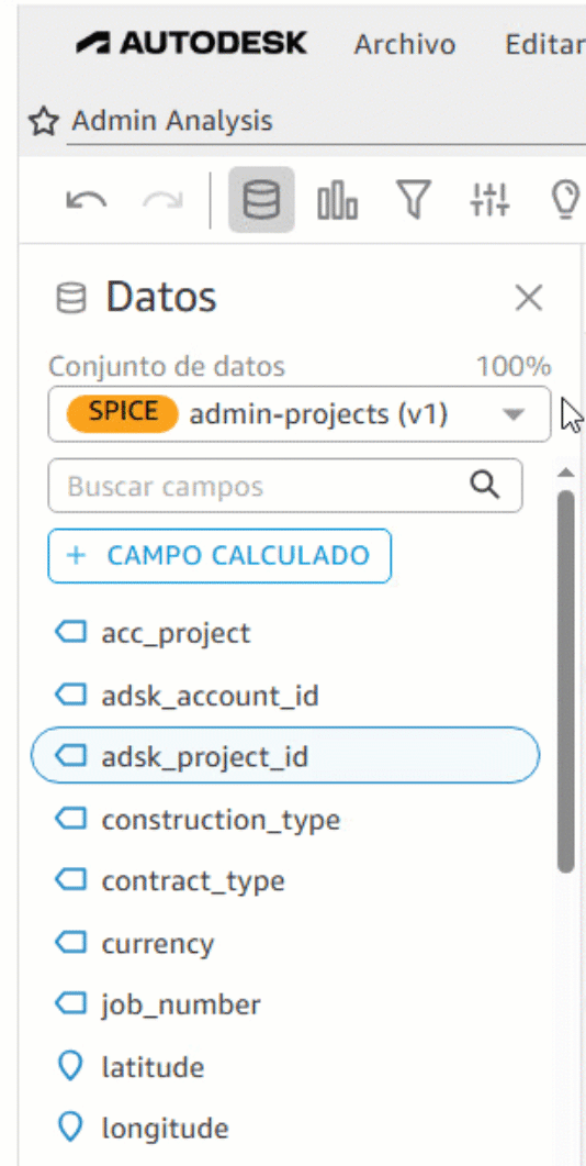

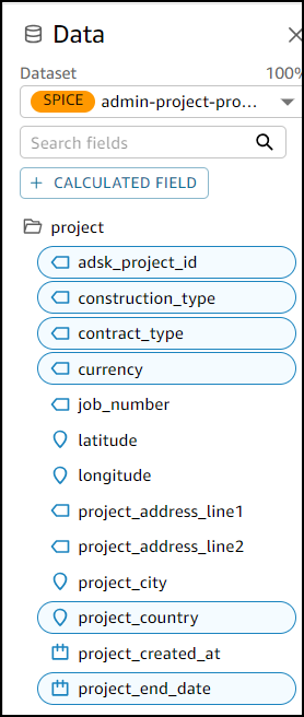

  5. En el panel Datos:
    • Utilice la lista desplegable Conjunto de datos para seleccionar los datos deseados, añadir un nuevo conjunto de datos o administrar conjuntos de datos.
    • Haga clic en para añadir un campo calculado. Cuando elige esta opción, se le solicita que configure los ajustes de los campos, parámetros y funciones. Haga clic en Guardar para completar el proceso.
    • Seleccione los campos de datos deseados en el panel Datos.
    • En el panel Elementos visuales, configure los parámetros del elemento visual según sea necesario.

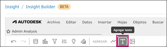

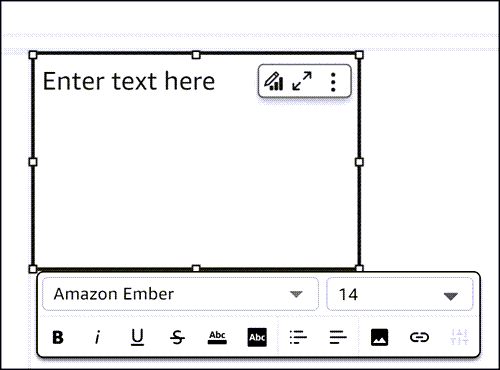

  1. Haga clic en el icono Añadir texto de la barra de herramientas.
  2. Escriba el texto.
    Sugerencia: Puede elegir entre una variedad de fuentes, tamaños de fuente, opciones de formato de color y añadir vínculos a imágenes.

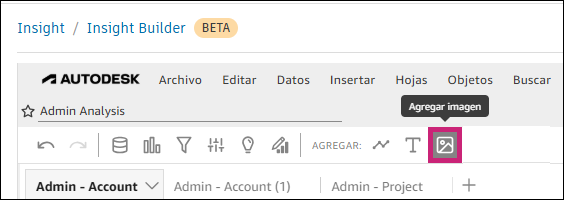

  1. Haga clic en el icono Añadir contenido personalizado en la barra de herramientas.
    Esta acción abre los paneles Datos y Elementos visuales. Configure los parámetros de cada panel según sea necesario.
  2. Para personalizar un elemento visual, haga clic en Personalizar elemento visual .
    Esta acción abre el panel Propiedades a la derecha. El panel se compone de dos fichas: Elemento visual e Interacciones.
    • Ficha Elemento visual:
      • Configuración de visualización: edite y muestre u oculte el título y el subtítulo.
      • Contenido personalizado: escriba la URL del elemento visual. Active o desactive la opción Mostrar como imagen.
    • Ficha Interacciones:
      • Acciones: haga clic en Añadir acción para configurar los parámetros de una acción personalizada.

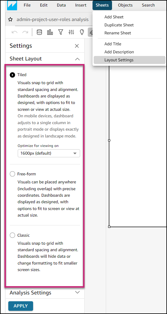

Personalizar diseño de panel principal
Personalice el diseño del panel principal para organizar los datos del proyecto de la forma que mejor se adapte a sus necesidades.
  1. En Insight Builder, haga clic en Análisis en el panel de navegación de la izquierda.
  2. Haga clic en el análisis que desee.
  3. Haga clic en Planos > Configuración de diseño para abrir el panel Configuración.
  4. Seleccione el tipo de diseño que desee.
  5. Configure los parámetros de análisis según sea necesario:
    • ACTUALIZAR: elija activar o desactivar la recarga de elementos visuales cada vez o actualizarlos manualmente
    • FECHA Y HORA: active/desactive, convierta la zona horaria y seleccione el inicio de semana deseado.
  6. Haga clic en Aplicar.

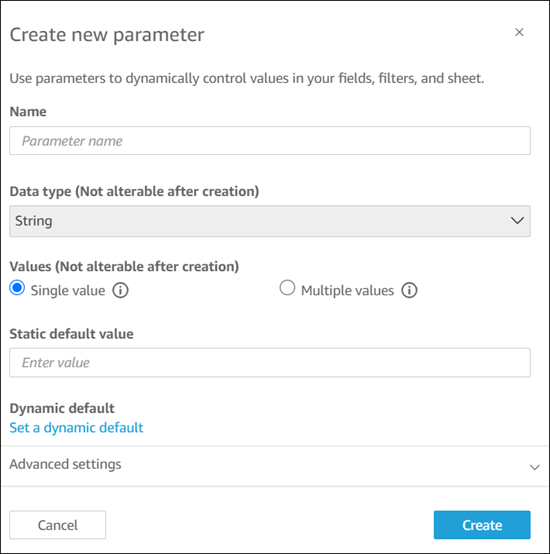

Para crear un parámetro:

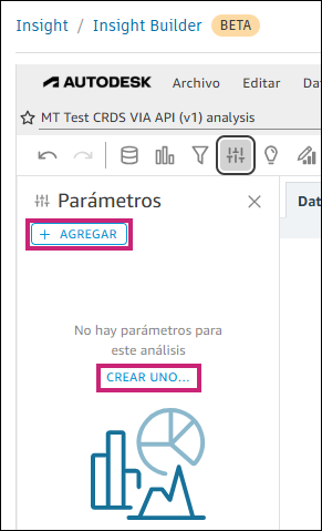

  1. Haga clic en el icono Parámetros en la barra de herramientas en la esquina superior izquierda de la página.
  2. Haga clic en Añadir o en Crear uno para crear un parámetro.
  3. Rellene todos los detalles necesarios y seleccione las opciones de configuración deseadas.
  4. Haga clic en Crear.

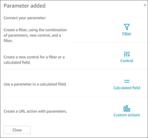

  5. Conecte el parámetro configurando sus acciones de filtro, control, campo calculado y las acciones personalizadas.

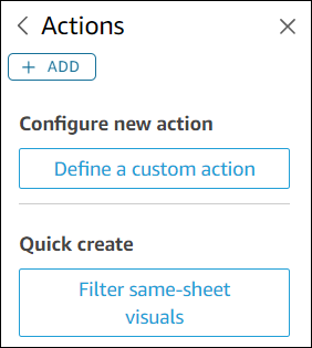

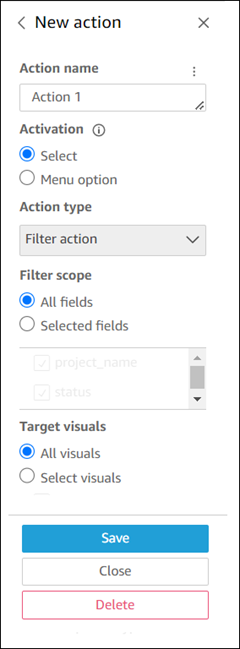

Añadir acciones personalizadas
Cree acciones personalizadas en uno o varios elementos visuales del análisis. Las acciones personalizadas ayudan a los usuarios a explorar los datos añadiendo más contexto dentro del conjunto de datos.
Obtenga más información sobre las acciones personalizadas aquí.
  1. Haga clic en el menú Más en la esquina superior derecha del plano para el que desea configurar una acción personalizada.
  2. Haga clic en Actions.
    Esta acción abre el panel Acciones a la derecha.
Están disponibles los siguientes tipos de acciones:
