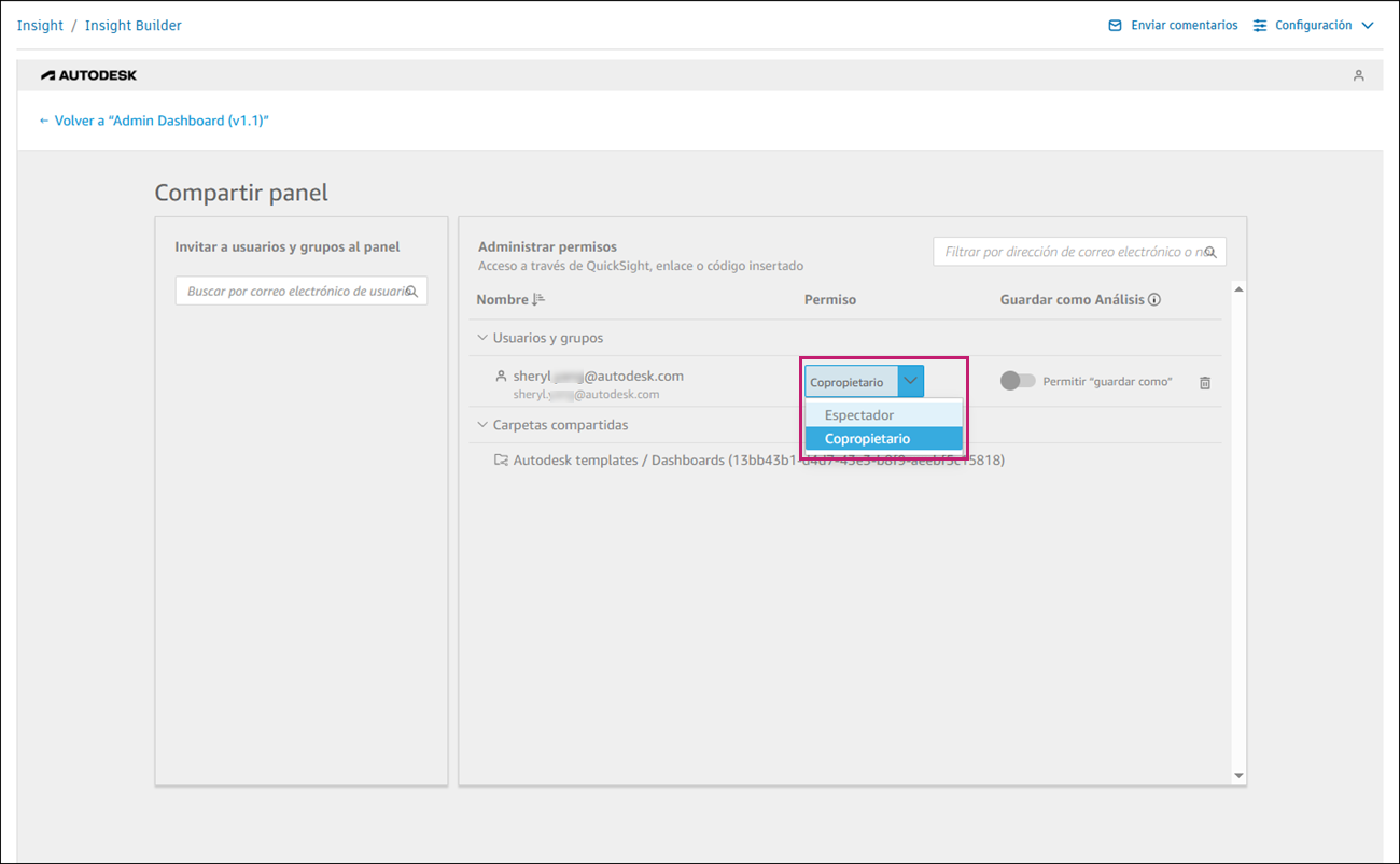

  3. Haga clic en el icono Compartir en la esquina superior derecha de la página.
  4. En el panel Compartir panel principal que se abre, utilice el campo de búsqueda de la izquierda para buscar usuarios por correo electrónico o nombre de grupo.
    Después de escribir algunos caracteres, aparecerán los resultados de la búsqueda.
    Sugerencia: Un "grupo" puede ser de autores o lectores, lo que permite a los usuarios compartir los paneles principales con todos los autores/lectores sin añadirlos individualmente.
  5. Haga clic en Añadir y seleccione Observador o Copropietario en la lista desplegable.
    Nota: Los observadores pueden ver, exportar e imprimir paneles principales, mientras que los copropietarios pueden compartir y suprimir paneles principales.

Para cambiar los permisos de un panel principal compartido:
  1. Haga clic en la lista desplegable de la columna Permiso junto al nombre del usuario o grupo cuyo permiso desea modificar.
    Sugerencia: Utilice el campo Buscar para encontrar rápidamente un usuario o grupo por dirección de correo electrónico o nombre de grupo.
  2. Seleccione el nivel de permiso que desee: Observador o Copropietario.
  3. Active o desactive la opción Permitir "guardar como" para permitir a los usuarios guardar un panel principal como un análisis.
    Sugerencia: Haga clic en el icono de Papelera para eliminar un usuario o un grupo del panel principal compartido.
