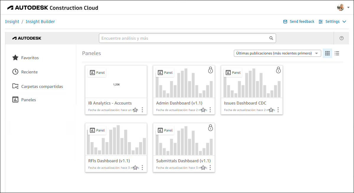

Acceder a los paneles principales en Insight Builder
  1. Haga clic en Paneles principales en la navegación de la izquierda en Insight Builder.
  2. Haga clic en el menú Más en la parte inferior derecha del panel principal deseado para:
    • Añadir un panel principal a una carpeta
    • Ver instantáneas recientes
    • Suprimir un panel principal

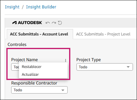

Para aplicar filtros desplegables:
  2. Haga clic en el panel principal pertinente. Esta acción abre la página Controles.
  3. Utilice las listas desplegables para seleccionar o anular la selección de los valores según sea necesario.
    Sugerencia: Active o desactive la opción Mostrar seleccionados en la parte inferior de la lista desplegable para visualizar todos los filtros seleccionados.
  4. Coloque el cursor sobre el nombre del menú desplegable para mostrar el menú Más . Haga clic en el menú para restablecer o actualizar los filtros.
