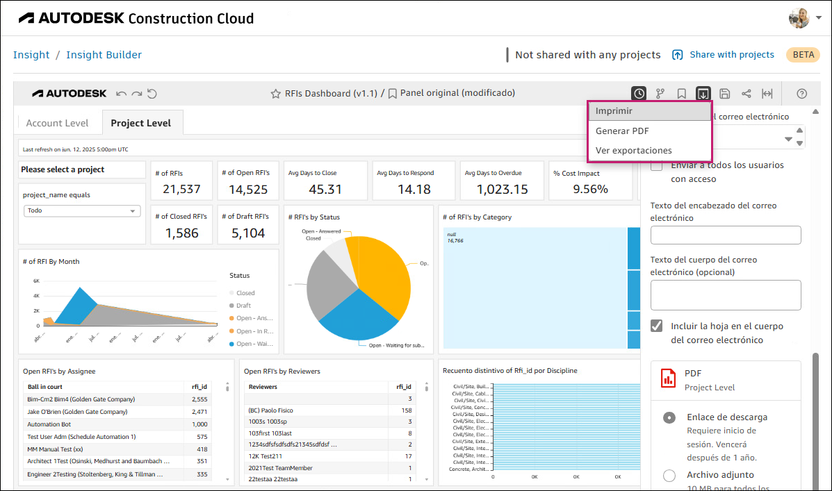

Imprimir paneles principales
Puede imprimir un panel principal en Insight Builder.
Siga estos pasos para imprimir un panel principal.
  1. Haga clic en Paneles principales en la navegación de la izquierda en Insight Builder.
  2. Haga clic en el panel principal pertinente.
  3. Haga clic en el icono Exportar en la esquina superior derecha de la página.
  4. Haga clic en Imprimir.
  5. Seleccione el tamaño y la orientación del papel en las listas desplegables.
  6. Si lo desea, seleccione la opción Color de fondo de la impresión.
  7. Haga clic en Ir a la vista preliminar.
    • Haga clic en IMPRIMIR en la esquina superior derecha de la página para imprimir el panel principal.
    • Haga clic en CONFIGURAR para volver a los parámetros de configuración de impresión.
    • Haga clic en el icono X para salir del modo de vista preliminar.
