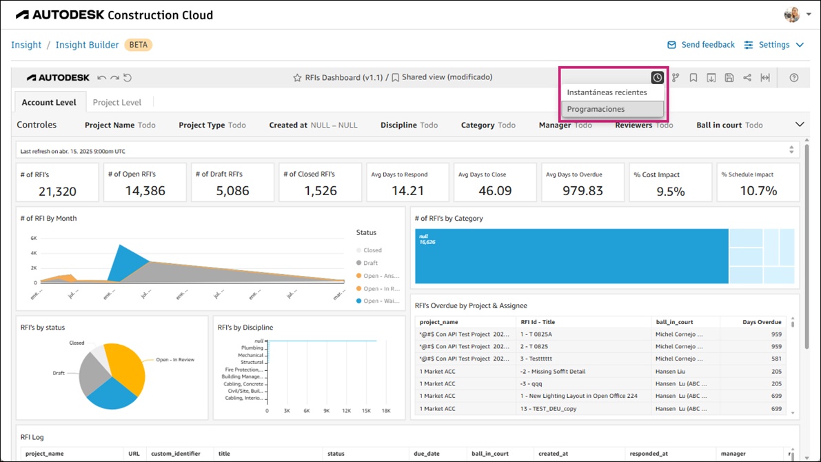

Acceder a la configuración de planificación
  1. Haga clic en Paneles principales en la navegación de la izquierda en Insight Builder.
  2. Haga clic en el panel principal pertinente.
  3. Haga clic en Planificación > Planificaciones en la esquina superior derecha de la página.
  4. En el panel Tablas de planificación que se abre a la derecha, haga clic en Añadir tabla de planificación.
  5. Escriba el nombre de la planificación. Si lo desea, introduzca la descripción.
  6. Configure los ajustes de contenido, fecha y correo electrónico.
  7. Haga clic en Guardar o en Guardar y ejecutar ahora.
