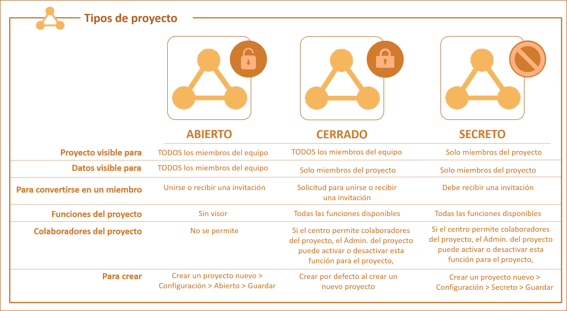

Tipos de proyecto
En Fusion Team, puede crear tres tipos distintos de proyecto: Abierto, Cerrado y Secreto. Tienen diferentes niveles de visibilidad en el centro, privacidad del contenido y restricciones para miembros. Al crear un proyecto, se trata de un proyecto cerrado por defecto. También se activa por defecto el acceso de colaboradores del proyecto si el centro está habilitado para PC.
Proyectos abiertos
Solo los miembros del equipo pueden ver proyectos abiertos y acceder a ellos. Los miembros del equipo pueden unirse a un proyecto abierto o recibir una invitación a él. La función Observador no está disponible para los proyectos abiertos.
Proyectos cerrados
Los proyectos cerrados están visibles para los miembros del equipo y solo pueden acceder a ellos los miembros del proyecto. Los miembros del equipo pueden solicitar unirse a proyectos cerrados o se les puede invitar a ellos. Se puede invitar a los colaboradores del proyecto si se ha habilitado para PC. Las tres funciones del proyecto están disponibles en un proyecto cerrado.
Proyectos secretos
Solo los miembros del proyecto pueden ver proyectos secretos y acceder a ellos. Solo se puede ser miembro del proyecto por invitación. Las tres funciones del proyecto están disponibles en un proyecto secreto.
