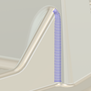

Entre
Las pasadas se ejecutan a lo largo del material, por ejemplo, a lo largo de una esquina interna, y se utilizan normalmente para el mecanizado de áreas empinadas.
El uso de Entre para muros verticales ayuda a evitar que la herramienta se desplace verticalmente por la esquina, lo que puede aumentar las posibilidades de que se rompan las herramientas.
Uso de la opción Entre para mecanizar áreas empinadas
