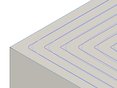

En el siguiente ejemplo, hay dos rutas de herramienta de plano y pendiente similares. La única diferencia es que una de las rutas de herramienta tiene la opción Suavizar desfases activada para las pasadas superficiales.
Una ruta de herramienta de plano y pendiente con la opción suavizar desfases seleccionada y otra sin ella

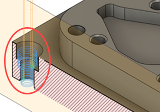

Ver una ruta de herramienta durante un ejemplo de análisis de sección
Cuando no se puede ver el detalle de una ruta de herramienta mediante la órbita de la vista, se puede probar a realizar un análisis de sección en su lugar.
Para que una ruta de herramienta sea visible para el análisis de sección, haga clic en el icono ruta de herramienta oculta situado junto al nombre de la ruta de herramienta en el navegador y, a continuación, realice un Análisis de sección.

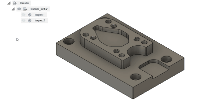

Ejemplo de visualización de múltiples resultados de inspección de superficies
También puede hacer visibles los resultados de inspección de superficies no seleccionados.
