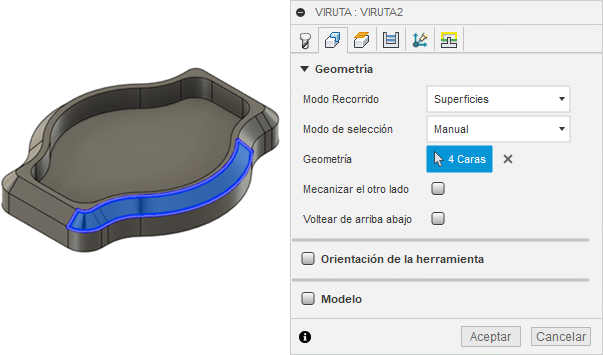

Ruta de herramienta controlada por superficies seleccionadas

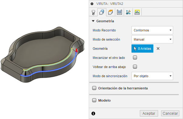

Modo de conducción indica a Fusion qué parte de la geometría determina cómo se calcula la ruta de herramienta. Las opciones son Superficies o Contornos. Las Superficies siguen la cara de las superficies seleccionadas. Los Contornos siguen las aristas seleccionadas o los “raíles” en las partes superior e inferior de las superficies seleccionadas.

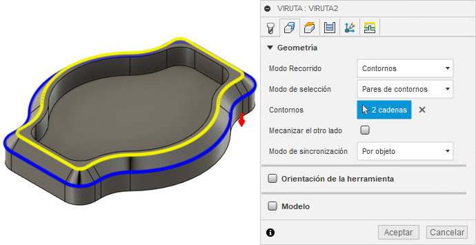

Ruta de herramienta controlada por cadenas de contorno seleccionadas
Modo de selección indica a Fusion qué debe buscar al realizar la selección. Las opciones son Caras, Pares de contornos o Manual. Caras solo selecciona la geometría de superficie seleccionada. Pares de contornos requiere la selección de dos conjuntos de curvas de borde, uno superior y otro inferior. Seleccione siempre primero la cadena inferior. Manual permite seleccionar caras o contornos individuales para una ruta de herramienta de eliminación de viruta parcial.
Ruta de herramienta controlada por caras seleccionadas manualmente
Geometría muestra el tipo y la cantidad de elementos seleccionados. Pulse la “x” para anular la selección de la geometría.
Mecanizar el otro lado es para la compensación de la herramienta. Cambia la posición de la herramienta desde el interior hasta el exterior de la geometría.
Voltear de arriba abajo cambia la dirección de los puntos de la herramienta. Esta opción no está disponible cuando se utiliza Pares de contornos, ya que la selección de cadena determina la parte superior e inferior del corte. Seleccione siempre primero la cadena inferior.

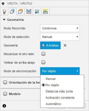

Modo de sincronización solo se aplica cuando se selecciona Pares de contornos.
Permite ajustar la forma en que se igualan la cadena inferior y la superior.
![]() Manual |
![]() Por entidad |
![]() Distancia más corta |
![]() Inclinación constante |
![]() Automática |

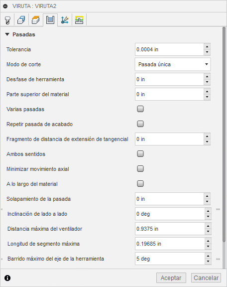

La ficha Pasadas contiene controles que modifican la ruta de herramienta.
Tolerancia es la precisión que se utiliza al calcular la ruta de herramienta. El Modo de corte permite realizar cortes múltiples. Esos cortes pueden ser de arriba abajo o de abajo arriba. Espiral y transformación hará más para mantener la herramienta abajo en la pieza. Las opciones de Recortar permiten pasar rápidamente por las áreas abiertas. Esto reduce el tiempo de ciclo. Si selecciona un Modo de corte distinto de Pasada única, se abrirá un nuevo conjunto de parámetros en la sección inferior del cuadro de diálogo.

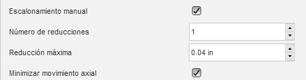

La opción Reducción manual permite especificar un Número de reducciones junto con una Reducción máxima. Minimizar movimiento axial reduce cualquier “ruido” o movimiento excesivo en el eje de giro.

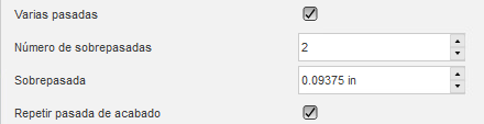

Al activar la casilla de verificación Varias pasadas, se abre un nuevo conjunto de parámetros para permitir el corte lateral múltiple del perfil. Especifique el Número de sobrepasadas y la Cantidad de sobrepasadas para añadir pasadas exteriores adicionales. Repetir pasadas de acabado añade una pasada de “corte de muelle” sin material adicional.
La opción Parte superior del material permite definir material adicional sobre la pieza. Ambas direcciones fuerza que la ruta de herramienta corte en ambas direcciones, lo que proporciona cortes a la derecha y a la izquierda.
Fragmento de distancia de extensión tangencial extiende tangencialmente el corte inicial y el corte final según el valor especificado.
Fragmento de distancia de extensión de tangencial
Distancia máxima del ventilador especifica la distancia máxima sobre la que se aplica el abanico al eje de herramienta.
Inclinación de lado a lado inclina la herramienta hacia fuera desde la cara la cantidad especificada.
Longitud de segmento máxima especifica la longitud máxima de un segmento único para la ruta de herramienta generada. Una distancia mayor puede reducir el tamaño del archivo, pero puede hacer que el corte sea más grueso. La ruta de herramienta calculada siempre estará dentro de la tolerancia especificada.
