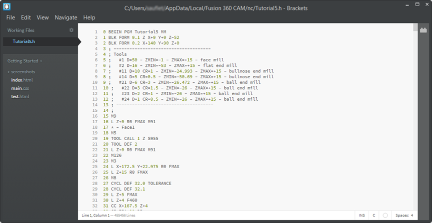

Se puede utilizar un editor para revisar el programa CN después del posprocesamiento.
El editor incluido con el sistema se llama Brackets. Este editor es de código abierto y está disponible para su ejecución en un entorno multiplataforma. Es una buena opción para nosotros incluir el editor Brackets, ya que Fusion se ejecuta en entornos Windows y Mac.
Cuando se realiza el posprocesamiento del programa, el editor se abre automáticamente, lo que permite revisar el programa CN. Este es también un momento adecuado para guardar el programa en un dispositivo portátil, como una unidad flash o un disco, para transportarlo al equipo. Los soportes no incluyen la función de comunicaciones RS232
editor cn

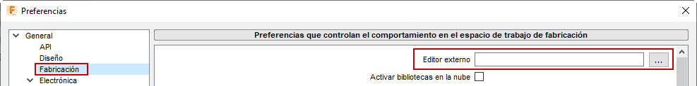

En la esquina superior derecha, en la barra de la aplicación, haga clic en Mi perfil y, a continuación, seleccione Preferencias.
En el cuadro de diálogo Preferencias, en la lista de la izquierda, seleccione General - Fabricación y seleccione el Editor externo que desee.
cuadro de diálogo preferencias - fabricación - cambiar editor externo
