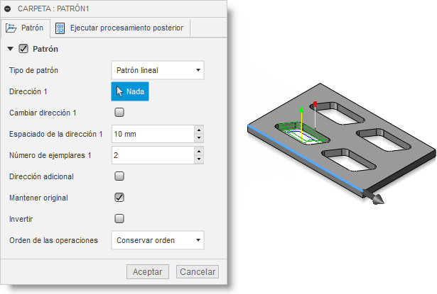

  1. Cree las operaciones para un solo elemento o la pieza donde desee crear el patrón.
  2. Añada las operaciones a una nueva carpeta Navegador haciendo clic con el botón derecho y seleccionando Añadir a nuevo patrón en el menú contextual emergente. Asimismo, puede seleccionar, de la barra de herramientas Fabricación, Configuración > Nuevo patrón icono de patrón para mostrar el diálogo Patrón.
  3. Seleccione Patrón lineal en el menú desplegable Tipo de patrón: (este es el valor por defecto).
  4. Haga clic en el botón Dirección 1 y seleccione una arista recta o una línea de boceto en la dirección en la que debería crearse el patrón para las operaciones.
    ficha patrón del cuadro de diálogo carpeta - dirección 1
  5. Si es necesario, active la casilla de verificación Cambiar dirección 1 para invertir la dirección del patrón.

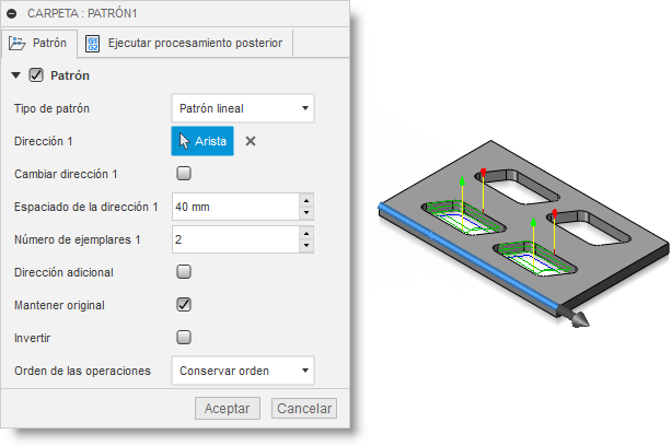

  6. En el campo Espaciado de la dirección 1:, especifique la distancia para el patrón.
  7. En Número de ejemplares 1:, escriba el número de veces que debería realizarse el patrón de las operaciones en esta dirección.
    ficha patrón del cuadro de diálogo carpeta - número de ejemplares 1

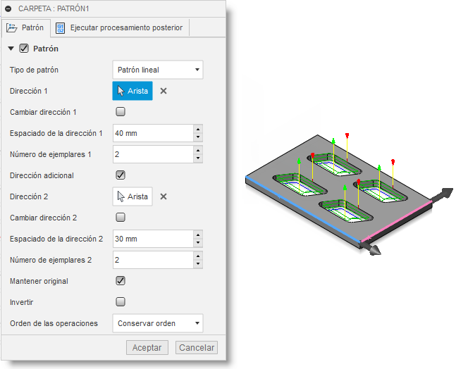

  8. Si desea continuar con el patrón en una segunda dirección, active la casilla de verificación Dirección adicional.
  9. Repita los pasos del 4 al 7 para Dirección 2.
    ficha patrón del cuadro de diálogo carpeta - terminado
  10. En el menú desplegable Orden de las operaciones:, elija si el patrón debería reordenar las operaciones en función de la herramienta u operación, o bien mantener el orden de las operaciones dentro del patrón.
