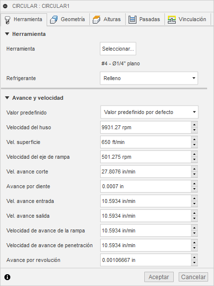

Fabricación > Fresado > 2D > Circular icono de circular
icono de la ficha herramienta Parámetros de la ficha herramienta
ficha herramienta del cuadro de diálogo de circular 2D
Refrigerante
Seleccione el tipo de refrigerante que se utiliza con la herramienta de mecanizado. No todos los tipos funcionan con todos los posprocesadores de máquina.
Avance y velocidad
Parámetros de corte del eje y velocidad de avance.

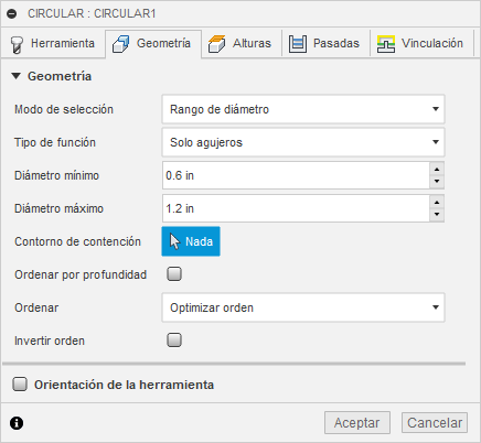

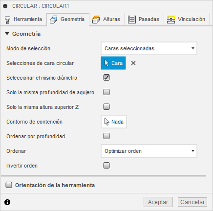

Selección de cara Selección de rango de diámetro
Geometría
Puede seleccionar Caras o un Rango de diámetro. Seleccione cualquier cara circular interna o externa. Utilice Rango de diámetro para incluir o excluir automáticamente agujeros o refuerzos mediante la especificación de un rango mínimo y máximo.
Modo de selección
Seleccione la geometría que desea mecanizar por caras o por rango de diámetro. Las alturas y las profundidades se derivan automáticamente desde la selección.
Selección de cara circular Rango de diámetro
ejemplo de selección de cara circular ejemplo de selección de rango de diámetro
Seleccione cualquier cara circular interna o externa. Selecciona todos los agujeros o refuerzos que se ajustan a un rango mínimo y máximo.
Tipo de operación
Se utiliza con Rango de diámetro. Filtra la selección de agujeros.
Solo agujeros Solo refuerzos Ambos
agujeros circulares 2D refuerzo circular 2D agujeros y refuerzos circulares 2D
Diámetro mínimo y máximo
Defina el rango de diámetro de los agujeros que desea incluir.
Seleccionar el mismo diámetro
Marque esta opción para seleccionar todos los agujeros con el mismo diámetro que la operación seleccionada actualmente.
ejemplo de seleccionar el mismo diámetro
Una sola selección encontrará todos los agujeros coincidentes. El uso de esta opción está asociado con el modelo. Si posteriormente se agregan agujeros adicionales con el mismo diámetro, al regenerar la operación se incluyen automáticamente los agujeros agregados en el ciclo de taladrado.
Ejemplo: si activa esta opción, seleccione un solo agujero de 6 mm y un único agujero de 12 mm. Los agujeros de 6 mm y 12 mm de la pieza se seleccionarán automáticamente.
Solo la misma profundidad de agujero
Marque esta opción para seleccionar todos los agujeros que comparten la misma distancia de la parte superior a la inferior que la operación seleccionada actualmente.
Ejemplo: puede utilizar este método para distinguir entre agujeros roscados de 6 mm y agujeros taladrados de 6 mm de distintas profundidades.
Agujeros de poca profundidad (6 mm) seleccionados: vista ISO Agujeros de poca profundidad (6 mm) seleccionados: vista frontal
Agujeros de mucha profundidad (6 mm) seleccionados: vista ISO Agujeros de mucha profundidad (6 mm) seleccionados: vista frontal
Solo la misma altura superior Z
Marque esta opción para seleccionar todos los agujeros que comparten la misma altura superior Z que la operación seleccionada actualmente.
Se puede usar como una forma de limitar el mecanizado a un nivel Z. La flecha roja siguiente indica el componente seleccionado
Todos los agujeros de poca profundidad, a la altura del nivel intermedio. Todos los agujeros de poca profundidad, a la altura del nivel intermedio.
Todos los agujeros de mucha profundidad, a la altura del nivel más bajo.
Todos los agujeros de poca profundidad, a la altura del nivel intermedio. Agujeros de poca profundidad (6 mm) seleccionados: vista frontal
Contorno de contención
Utilice esta opción con Seleccionar el mismo diámetro para incluir elementos similares dentro de las áreas de contención. Seleccione cualquier contorno de borde o de boceto para contener las posiciones de taladrado. Utilice varios contornos o contornos anidados para incluir o excluir grupos de agujeros. La ruta de herramienta se encontrará en el contorno seleccionado a menos que los contornos estén anidados. Puedes anidar varios contornos dentro de cada uno.
En los ejemplos siguientes, los contornos seleccionados aparecen en azul.
Animación del contorno de contención 1) Contornos de boceto
2) Se incluyen agujeros en su interior
3) Contornos anidados
4) Se excluyen las áreas interiores
5) Contornos de boceto (2)
6) Seleccionar solo el área de cerco
7) Contornos de boceto (3)
8) Excluir el área de cerco
Orden
Especifica cómo deben ordenarse los agujeros para el mecanizado.
Animación de optimización de la selección de agujeros 1) Orden seleccionado
2) Orden optimizado
3) Interior a exterior
4) Ordenar por movimiento X
5) Ordenar por movimiento Y
Invertir orden
Active esta opción para invertir el orden de la ruta de herramienta ordenada.
Desactivado Activado
Ordenar de dentro a fuera Ordenar de fuera a dentro

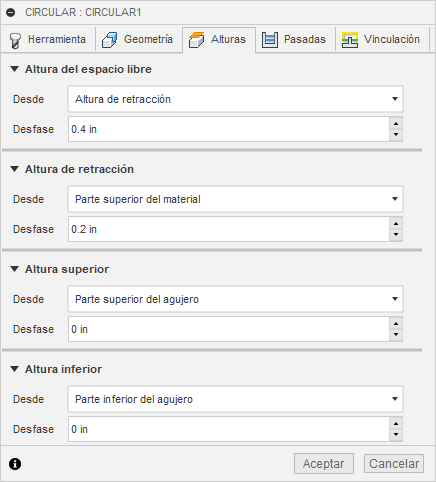

icono de la ficha alturas Parámetros de la ficha alturas
ficha alturas del cuadro de diálogo de circular 2D
Para las alturas de mecanizado, consulte Configuración de alturas de mecanizado y:

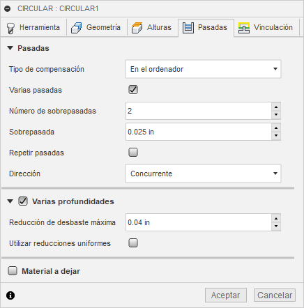

icono de la ficha pasadas Parámetros de la ficha Pasadas
ficha pasadas del cuadro de diálogo circular 2D
Tipo de compensación
Especifica el tipo de compensación.
Nota: El control de compensación (incluidas las opciones Desgaste y Desgaste inverso) solo se realiza en las pasadas de acabado.
Varias pasadas
Active esta opción para realizar varios cortes en el plano XY.
Se muestra con una pasada única
y Dirigir al centro desactivado.
Se muestra con 2 pasadas de 0,280 pulgadas.
y Dirigir al centro activado.
Número de sobrepasadas
Número de pasos de desbaste.
Sobrepasada
Especifica la distancia de sobrepasadas XY entre las pasadas. Por defecto, este valor es un 95 % del diámetro del cortador menos el radio de esquina de la herramienta.
ejemplo de paso de varias pasadas circulares 2D Sobrepasada XY
Repetir pasadas
Active esta opción para realizar la última pasada de acabado dos veces y eliminar el material que ha quedado debida a la flexión de la herramienta.
Dirección
Este parámetro determina el lado de la ruta de herramienta desde el cual está desfasado el centro de la herramienta. Elija entre la compensación de lado a lado Fresado concurrente o la compensación de lado a lado Fresado convencional.
Izquierda (fresado concurrente)
Fresado concurrente
Derecha (fresado convencional)
Varias profundidades
Active esta opción para realizar cortes de varias profundidades en Z.
Se muestra con una profundidad de 0,125
Se muestra con cortes de varias pasadas y varias profundidades
Reducción máxima
Especifica la distancia para la reducción máxima entre niveles Z. La reducción máxima se aplica a toda la profundidad, menos cualquier material restante y pasada de acabado.
reducción máxima
Utilizar reducciones uniformes
Active esta opción para crear distancias iguales entre las pasadas de mecanizado.
Ejemplo: supongamos que está mecanizando un perfil con una profundidad de 23 mm y una reducción máxima = 10 mm.
Material a dejar
Positivo
Material a dejar positivo: la cantidad de material que queda después de una operación que se va a eliminar mediante operaciones de desbaste o acabado posteriores. Para las operaciones de desbaste, se deja una pequeña cantidad de material por defecto.
Ninguno
Ningún material a dejar: se elimina todo el material sobrante hasta la geometría seleccionada.
Negativa
Material a dejar negativo: se elimina todo el material que supera la superficie o el contorno de la pieza. Esta técnica se suele usar en el mecanizado de electrodos para permitir un explosor o para cumplir los requisitos de tolerancia de una pieza.
Material radial (pared) a dejar
El parámetro Material radial a dejar controla la cantidad de material que se debe dejar en la dirección radial (perpendicular al eje de la herramienta), es decir, en el lado de la herramienta.
Material radial y axial a dejar
La especificación de un valor de material radial a dejar positivo provoca que quede material en las paredes verticales y áreas empinadas de la pieza.
Para las superficies que no son exactamente verticales, Fusion interpola entre los valores de material axial (planta) y radial que se dejará, de modo que el material que queda en la dirección radial de estas superficies podría ser distinto del valor especificado, según la inclinación de la superficie y el valor de material axial que se dejará.
Si se cambia el material radial a dejar, el material axial a dejar se define automáticamente en la misma cantidad, a menos que se introduzca manualmente el valor de material axial a dejar.
Para las operaciones de acabado, el valor por defecto es 0 mm (0 pulg.), es decir, no se deja material.
Para las operaciones de desbaste, se deja una pequeña cantidad de material por defecto, que se puede eliminar posteriormente mediante una o varias operaciones de acabado.
Si se utiliza un valor de material a dejar negativo, la operación de mecanizado elimina material más allá de la forma del modelo. Esta opción se puede utilizar para mecanizar electrodos con un explosor, donde el tamaño del explosor sea igual al valor de material a dejar negativo.
Ambos valores de material radial y axial a dejar pueden ser números negativos. No obstante, el material radial a dejar negativo debe ser inferior al radio de la herramienta.
Cuando se utiliza un cortador de bola o de radio con un valor de material a dejar negativo mayor que el radio de esquina, el valor de material axial a dejar negativo debe ser menor o igual que el radio de esquina.

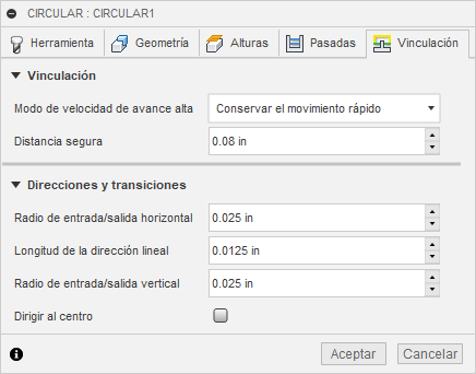

icono de la ficha vinculación Parámetros de la ficha vinculación
ficha vinculación del cuadro de diálogo circular 2D
Modo de velocidad de avance alta
Especifica cuando los movimientos rápidos deben generarse como rápidos verdaderos (G0) y cuando deben generarse como movimientos de velocidad de avance alta (G1).
Normalmente, este parámetro está definido para evitar colisiones en movimientos rápidos en las máquinas que realizan movimientos de "pata de perro" a una velocidad alta.
Velocidad de avance alta
Velocidad de avance de los movimientos rápidos que se generan como G1 en lugar de G0.
Distancia segura
Distancia mínima entre la herramienta y las superficies de la pieza durante los movimientos de retracción. La distancia se mide después de aplicar el material a dejar, de modo que si se utiliza un valor de material a dejar negativo, deberán tomarse precauciones para garantizar que la distancia segura sea suficiente para evitar colisiones.
Radio de entrada guía horizontal
Especifica el radio de movimientos de entrada horizontales.
diagrama de radio de entrada Radio de entrada guía horizontal
Radio de salida guía horizontal
Especifica el radio de los movimientos de salida horizontales.
diagrama de radio de salida Radio de salida horizontal
Longitud de la dirección lineal
Especifica la longitud de las direcciones lineales.
Radio de entrada guía vertical
Radio del arco vertical que suaviza el movimiento de entrada a medida que avanza hasta la propia ruta de herramienta.
diagrama de radio de entrada: vertical Radio de entrada guía vertical
Radio de salida guía vertical
Especifica el radio de salida vertical.
diagrama de radio de salida: vertical Radio de salida vertical
Dirigir al centro
Cuando está activado, el movimiento de entrada/salida se inicia desde el centro del agujero o cajera.
