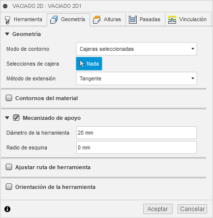

La finalidad del Mecanizado de apoyo es eliminar el material restante de una pieza cortada anteriormente. Está diseñado para “obtener el resto” del material. Solo tiene que activar la casilla de verificación Mecanizado de apoyo en la ficha Geometría y especificar el diámetro de la herramienta y el radio de esquina de la herramienta que se utilizó anteriormente en la geometría.
Por ejemplo, si comienza el desbaste con una herramienta de 20 mm que no cabe en todas las áreas de una cajera determinada, cree otra operación de Desbaste de desfase 2D con una herramienta más pequeña y especifique 20 mm en el parámetro Mecanizado de restos - Diámetro de la herramienta.
ficha geometría del cuadro de diálogo de cajera 2D: mecanizado de restos
Activación de Mecanizado de restos en una operación de *Desbaste de desfase 2D***
