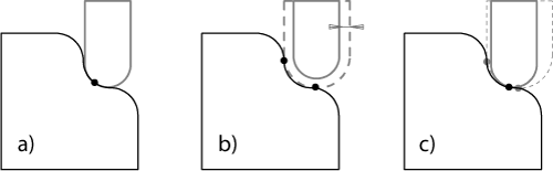

El parámetro Sobreespesor permite detectar pasadas de lápiz para la herramienta especificada al calcular primero las pasadas con una herramienta engrosada y, a continuación, proyectar sobre las superficies la herramienta especificada entre los puntos bitangenciales de la herramienta más grande. Esto permite buscar rutas a lo largo de un empalme de esquina donde el radio del empalme es ligeramente mayor que el radio de la herramienta.
diagrama de sobreespesor de lápiz
a) La posición ideal de una herramienta de tamaño pequeño en un empalme mayor solo tiene un punto de contacto y no se detecta. b) Con el sobreespesor, se utiliza una herramienta de mayor tamaño para el cálculo y se obtienen dos puntos de contacto. c) La posición resultante de la herramienta se determina al proyectar la herramienta sobre la superficie en el punto medio entre la herramienta de tamaño pequeño y la herramienta con sobreespesor.
Ejemplo: Si tiene un empalme con un radio de 5 mm que desea mecanizar con una herramienta con un radio de esquina de 4,5 mm (por ejemplo, una herramienta de bola de 9 mm), puede definir el parámetro de sobreespesor en 0,5 mm. Esto calcula las rutas de herramienta como si hubiera utilizado una herramienta de bola de 10 mm, pero ajusta la ruta de herramienta de modo que se pueda mecanizar con la herramienta de 9 mm.
Importante: El sobreespesor introduce un error de desfase tal como se ve en la diferencia entre la posición ideal de la Figura a) y la posición realmente calculada de la Figura c). Este error es proporcional al tamaño del sobreespesor. Por este motivo, normalmente se desea conservar el valor de sobreespesor lo más pequeño posible.
