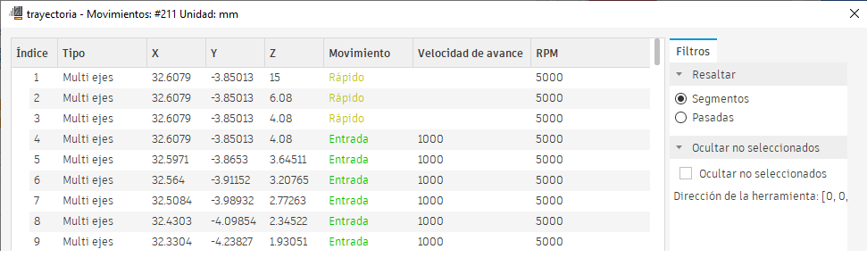

Puede ver información sobre una ruta de herramienta en un formato de lista que, en algunos casos, como en las rutas de herramienta de las operaciones de torneado, puede proporcionar una distinción más clara entre los tipos de movimiento, sus respectivas velocidades de avance, coordenadas de movimiento, etc. que la simulación de la ruta de herramienta.

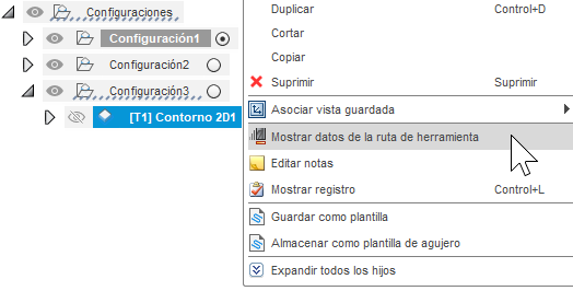

En el Navegador, haga clic con el botón derecho en una ruta de herramienta y seleccione Mostrar datos de ruta de herramienta.
Se muestra el cuadro de diálogo Mostrar datos de ruta de herramienta.
(Opcional) En el panel Filtros, elija filtrar por Segmento o Pasadas.

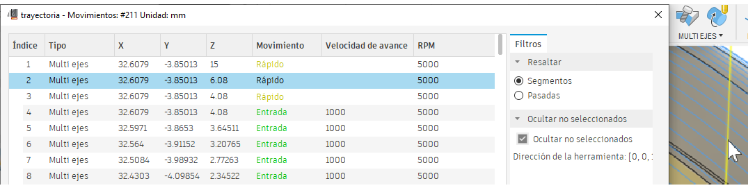

(Opcional) En el lienzo, seleccione un Segmento o una Pasada. Los datos correspondientes de la ruta de herramienta aparecen resaltados en el cuadro de diálogo para que pueda verlos.
