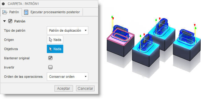

En el menú Tipo de patrón, seleccione Patrón de duplicación.

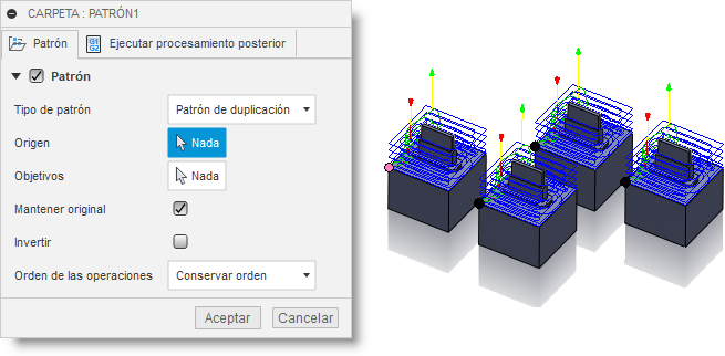

Haga clic en Origen y seleccione un vértice (punto), una cara o una operación de sistema de coordenadas. La selección debería estar en la geometría de las operaciones (o cerca de esta) a las que va a aplicar el patrón.
Seleccionar puntos
Haga clic en Objetivos y seleccione el vértice (punto), la cara o la operación de sistema de coordenadas correspondiente para cada ejemplar de las operaciones que desee. Es importante que se seleccione el vértice (punto), la cara o el sistema de coordenadas que es equivalente al origen seleccionado, ya que esta es la base para la ubicación de los ejemplares.
Seleccionar caras. Tenga en cuenta que dos de las piezas están giradas.
