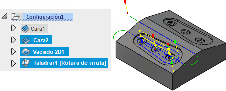

  1. Cree las operaciones para una sola operación o la pieza que desea crear como patrón.
    navegador - configuración - crear operación

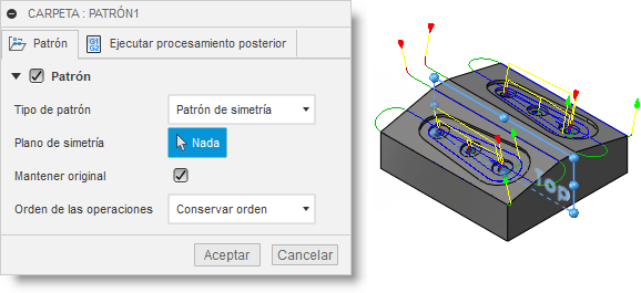

  2. Añada las operaciones a una nueva carpeta Navegador haciendo clic con el botón derecho y seleccionando Añadir a nuevo patrón en el menú contextual emergente. Asimismo, puede seleccionar, de la barra de herramientas Fabricación, Configuración > Nuevo patrón icono de patrón para mostrar el diálogo Patrón.
  3. Seleccione Patrón de simetría en el menú desplegable Tipo de patrón:.
  4. Haga clic en el botón Plano de simetría y seleccione el plano de simetría a través de la pieza o del Fusion Navegador de modelo.
    ficha patrón del cuadro de diálogo carpeta - selección de plano de simetría
  5. En el menú desplegable Orden de las operaciones:, elija si el patrón debería reordenar las operaciones en función de la herramienta u operación, o bien mantener el orden de las operaciones dentro del patrón.
