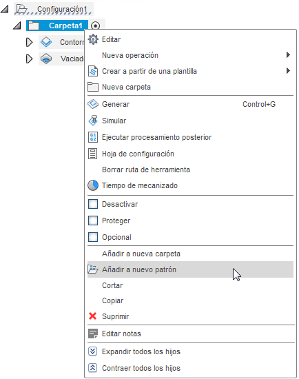

Para crear un patrón de ruta de herramienta, seleccione las operaciones que se van a crear o duplicar en el Navegador, haga clic con el botón derecho y seleccione Añadir a nuevo patrón en el menú contextual.
Creación de un patrón seleccionando Añadir a nuevo patrón
De esta forma, se crea una carpeta que contiene las operaciones seleccionadas y, a continuación, le permite especificar el tipo de patrón que va a utilizar.
Por el contrario, si ya dispone de las operaciones en una carpeta, puede hacer clic con el botón derecho en ella y elegir Añadir a nuevo patrón para convertirla en una carpeta de patrón.
Adición de un patrón a una carpeta existente

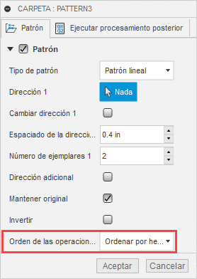

Al crear un patrón, aparece el cuadro de diálogo Carpeta:Patrón, que ofrece los siguientes tipos de patrón:
Puede configurar los patrones lineales y circulares de forma muy similar a los comandos Patrón rectangular y Patrón circular del espacio de trabajo Diseño.
Ejemplo de ruta de herramienta de Patrón Lineal
Ejemplo de ruta de herramienta de Patrón Circular

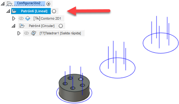

Se pueden anidar patrones colocándolos en otras carpetas de patrones.

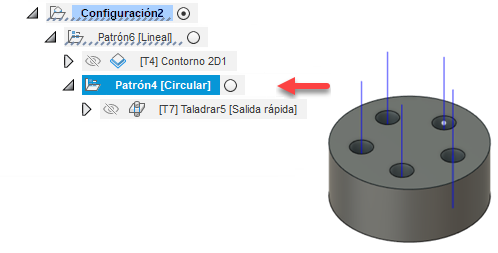

Puede previsualizar todas las operaciones de un patrón individual haciendo clic en ese patrón en el Navegador:
Puede previsualizar todas las operaciones de patrones anidados haciendo clic en el patrón de nivel superior en el Navegador:
En las carpetas de un solo patrón, el orden de las operaciones dentro del patrón se controla mediante la configuración del Orden de las operaciones en el cuadro de diálogo Carpeta:Patrón. Las opciones de ordenación disponibles son:
En patrones anidados, las operaciones en el patrón más interior se ordenan, moviéndose progresivamente hacia fuera, lo que proporciona un orden que reconoce todas las operaciones dentro de todos los patrones.

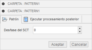

Independientemente del tipo de patrón y antes de finalizar la operación de patrón, haga clic en la ficha Ejecutar procesamiento posterior del cuadro de diálogo Operación para acceder a la casilla de verificación Anular desfase del SCT.
Al activar esta casilla de verificación e introducir el número de desfase del SCT, se anula el desfase del SCT definido en la configuración para todas las rutas de herramienta dentro de la carpeta de patrón.
