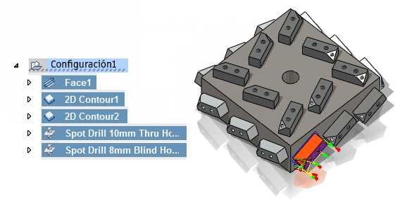

Cree las operaciones para la pieza donde desee crear el patrón.
Añada las operaciones a una nueva carpeta haciendo clic con el botón derecho y seleccionando Añadir a nueva carpeta en el menú contextual emergente.

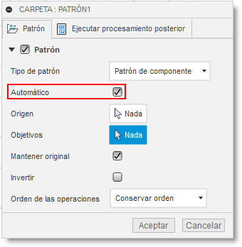

Haga clic con el botón derecho en la carpeta recién creada y seleccione Añadir patrón. Se muestra el cuadro de diálogo de la operación de Patrón.
Seleccione Patrón de componente en el desplegable tipo de patrón.
Haga clic en Origen y seleccione el componente para la pieza.
Haga clic en Objetivos o active la casilla de verificación Automático para aplicar automáticamente el patrón de rutas de herramienta a todos los ejemplares del componente de origen.
En el menú desplegable Orden de las operaciones:, elija si el patrón debería reordenar las operaciones en función de la herramienta u operación, o bien mantener el orden de las operaciones dentro del patrón.
