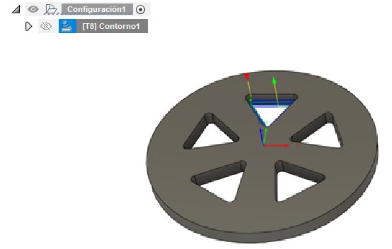

  1. Cree la operación para una sola operación o la pieza que desea crear como patrón.
    Una operación de contorno lista para utilizarse para un patrón circular

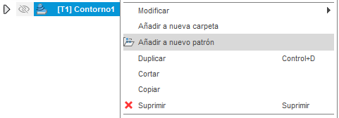

  2. En el navegador, haga clic con el botón derecho en la operación y seleccione Añadir a nuevo patrón en el menú contextual. Se abre el cuadro de diálogo Patrón.
    menú contextual nuevo patrón
    Sugerencia: Si desea añadir varias operaciones al patrón, puede pulsar y mantener pulsada la tecla Ctrl mientras selecciona varias operaciones en el navegador.

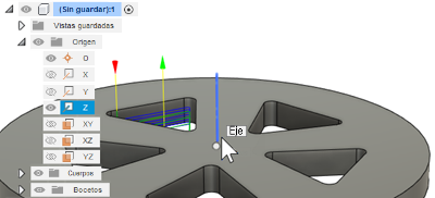

  4. Con el botón Eje activo, seleccione un eje alrededor del cual se deben crear patrones de las operaciones. Si el eje no está visible, puede que tenga que seleccionarlo desde el Navegador.

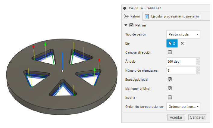

  7. En el campo Número de copias, introduzca el número de duplicados de la ruta de herramienta que necesita. En el lienzo se muestra una vista preliminar de las rutas de herramienta.
    ficha patrón del cuadro de diálogo carpeta: eje
  8. En el menú desplegable Orden de las operaciones:, elija si el patrón debería reordenar las operaciones en función de la herramienta u operación, o bien mantener el orden de las operaciones dentro del patrón.

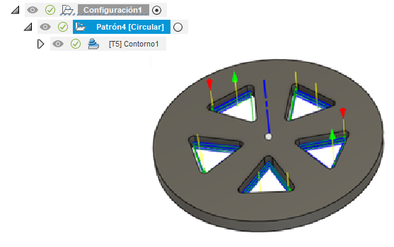

  9. Haga clic en Aceptar.
    patrón circular completado
