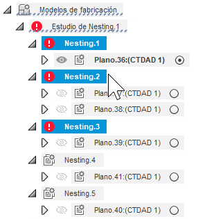

  1. En el Navegador, seleccione las Nestings que desea generar.
    navegador
    Sugerencia: Mantenga pulsada la tecla Ctrl para seleccionar varias Nestings.
  2. En la barra de herramientas del espacio de trabajo Fabricación, en la ficha Fabricación, haga clic en Nesting > Generar.
