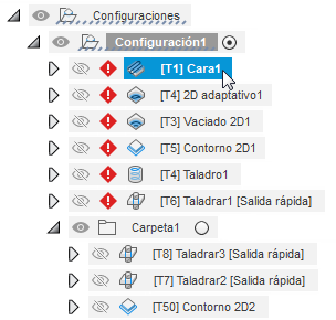

En el Navegador, seleccione la operación que desea generar.
Ctrl para seleccionar varias operaciones. Seleccione una configuración o una carpeta para seleccionar todas sus operaciones.En la barra de herramientas del espacio de trabajo Fabricación, haga clic en Acciones > Generar
