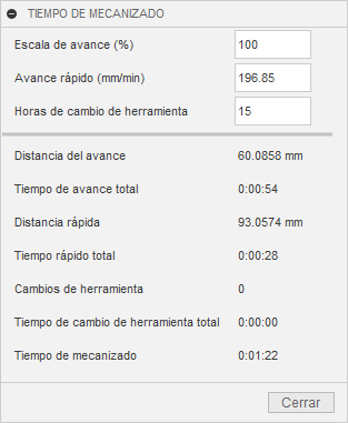

La herramienta Tiempo de mecanizadoicono de tiempo de mecanizado muestra el tiempo de mecanizado estimado para las configuraciones, los programas CN o las operaciones individuales. También muestra la distancia y el tiempo de avance, la distancia y el tiempo rápidos, el número y el tiempo de cambios de herramienta.
cuadro de diálogo tiempo de mecanizado
Cuadro de diálogo Tiempo de mecanizado
El tiempo de mecanizado es la suma del tiempo de avance, el tiempo rápido y el tiempo de cambio de herramienta. Estos valores se calculan utilizando los avances y las velocidades de las herramientas, la distancia de las rutas de herramienta calculadas y el avance rápido de la máquina herramienta.
Puede evaluar cómo el cambio de los avances de las operaciones afecta al tiempo de mecanizado global. La Escala de avance permite aumentar o reducir las velocidades de avance de corte, entrada, salida, rampa y carga de la ruta de herramienta. Por lo general, reducir los avances proporciona un mejor acabado de la superficie, pero aumenta el tiempo de mecanizado general.
El Avance rápido es el más rápido que la máquina herramienta puede mover la herramienta. Consulte con el fabricante de la máquina herramienta para obtener esta información.
