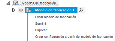

Editar un modelo de fabricación
En el Navegador, haga clic con el botón derecho en el modelo de fabricación y seleccione Editar modelo de fabricación.
menú del botón derecho del ratón para modelos de fabricación
