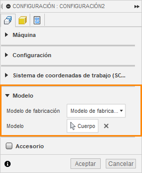

En el Navegador, haga clic con el botón derecho en el modelo de fabricación (Modelo de fabricación 1) y seleccione Crear configuración a partir de modelo de fabricación. Se abre el cuadro de diálogo de Configuración y el modelo de fabricación se especifica automáticamente como la geometría del modelo considerada para el cálculo de la ruta de herramienta.
Haga clic en Aceptar para crear la configuración.

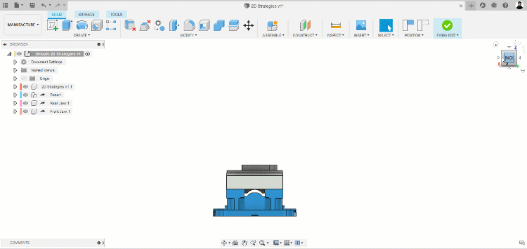

En la barra de herramientas del entorno contextual, seleccione Insertar > Insertar derivación para comenzar a añadir el tornillo de banco al modelo de fabricación. Aparece el diálogo Seleccionar origen.

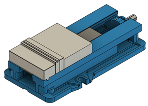

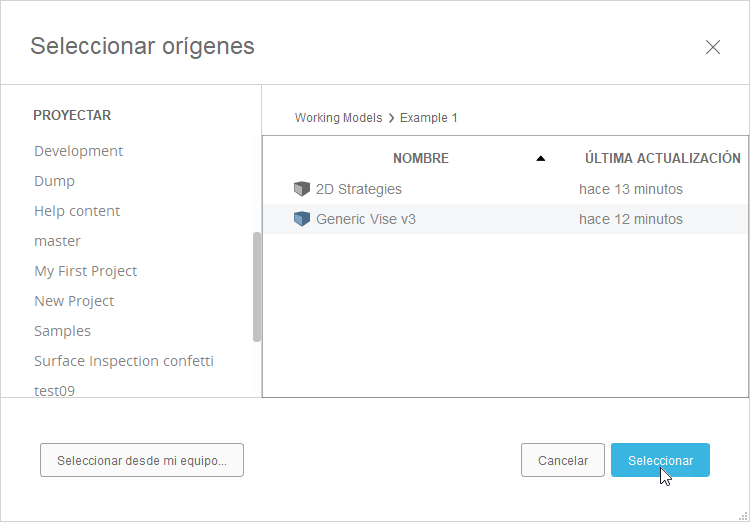

Vaya a la ubicación en la que se ha guardado la Tornillo de banco genérico y haga clic en ella para especificar el archivo en el que desea buscar la derivación.
Haga clic en Seleccionar. Se abre el archivo que contiene el tornillo de banco y se pueden seleccionar los cuerpos o componentes que se desean derivar.

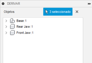

En el Navegador, seleccione los tres componentes: Base:1, Mordaza trasera:1 y Mordaza delantera:1. En el cuadro de diálogo de Derivar aparecen tres componentes.

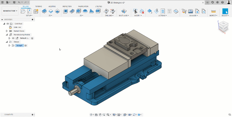

Haga clic en Aceptar. El tornillo de banco se añade al modelo de fabricación. Ahora, la pieza y el tornillo de banco se consideran un modelo de fabricación.
En el caso de la fabricación, el tornillo de banco ayuda a proporcionar una representación visual al programar operaciones y, lo que es más importante, también permite que Fusion sepa qué evitar al generar rutas de herramienta.

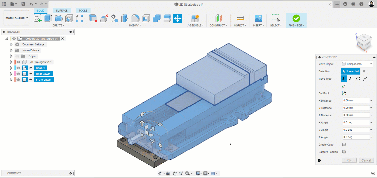

En el entorno contextual, en la barra de herramientas, seleccione Modificar > Mover/Copiar para comenzar a orientar el tornillo de banco.
En el cuadro de diálogo Mover/Copiar, en la lista Mover objeto, seleccione Componentes.
En el Navegador, seleccione Base:1, Mordaza trasera:1 y Mordaza delantera:1, y coloque el tornillo de banco para que la pieza se sitúe cerca de la mordaza más pequeña del tornillo de banco y, a continuación, haga clic en Aceptar.
En la barra de herramientas, seleccione Modificar > Mover/Copiar y mueva la Mordaza delantera:1 para que se fije en la pieza (visualmente) y, a continuación, haga clic en Aceptar.
En la barra de herramientas, haga clic en Finalizar edición para salir del entorno contextual.

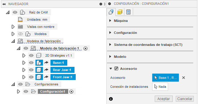

En el Navegador, haga clic con el botón derecho en Setup1 y seleccione Editar. Aunque el tornillo de banco y la pieza son ahora un modelo de fabricación, es necesario que la configuración sepa que el tornillo de banco es una instalación.
En el cuadro de diálogo Configuración, active el grupo Instalación y seleccione Base:1, Mordaza trasera:1 y Mordaza delantera:1 en el Navegador.
En el cuadro de diálogo Configuración, haga clic en Aceptar. El tornillo de banco se añade ahora a la configuración como una instalación, de modo que las rutas de herramienta de la configuración evitan la instalación.

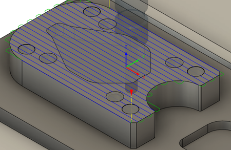

En la barra de herramientas del espacio de trabajo Fabricación, haga clic en Fresado > 3D > Paralelo para generar una ruta de herramienta paralela.
Seleccione la herramienta 13 - 6mm L30mm (fresa con punta redonda), que se encuentra en la sección Biblioteca de Fusion > Aprendizaje - Métrico de la biblioteca de herramientas.

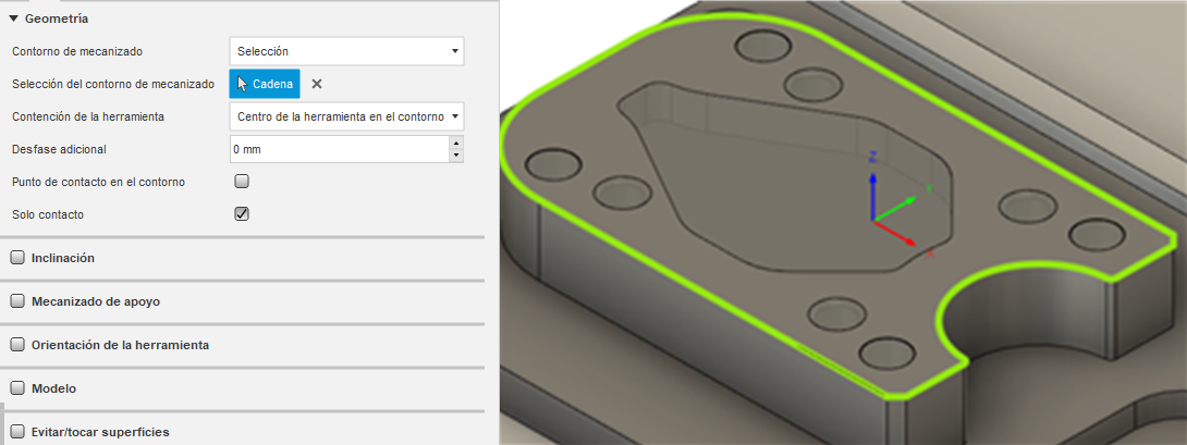

En la ficha Geometría, en la lista desplegable Contorno de mecanizado, seleccione Selección y, a continuación, seleccione la arista superior de la pieza como contorno de mecanizado. De este modo, se limita el cálculo de la ruta de herramienta al área dentro de este límite.

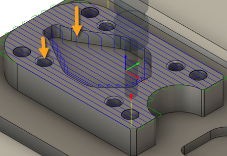

Haga clic en Aceptar para generar la ruta de herramienta. Como resultado de las cajeras y los agujeros del modelo, la ruta de herramienta se inclina en el modelo. Dado que las áreas en las que se encuentra no se han mecanizado todavía, existe el riesgo de que se rompa la herramienta o se dañe la pieza. Para generar la ruta de herramienta deseada, es necesario aplicar parches a estas superficies.

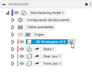

En el Navegador, en el nodo Modelos de fabricación, haga doble clic en Modelo de fabricación 1 para acceder al entorno contextual.

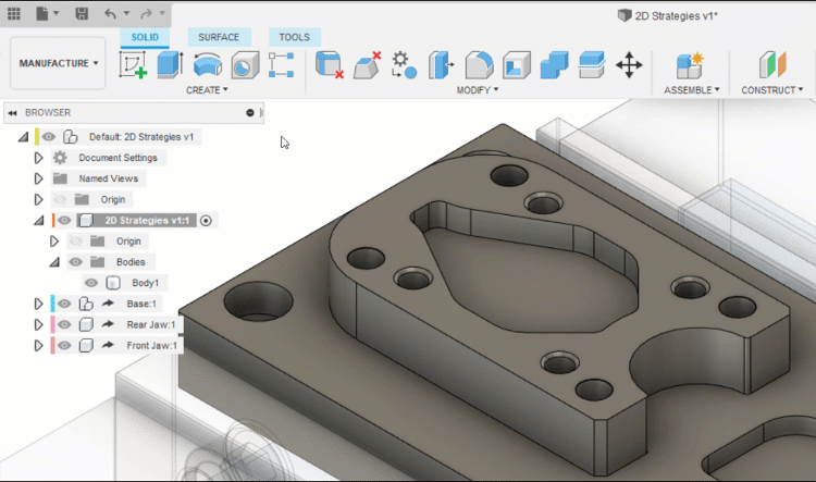

En el Navegador, coloque el cursor sobre Estrategias 2D v1:1 para que aparezca el botón Activar componente y, a continuación, haga clic en él para activar ese componente.
En la barra de herramientas, haga clic en la pestaña de Superficie > panel de Crear > comando de Parche y, a continuación, aplique parches a los agujeros y las cajeras en el área superior de la pieza, como se muestra. Si aparece un cuadro de diálogo que indica que algunos componentes se han movido, haga clic en Capturar posición.
En la barra de herramientas, haga clic en Finalizar edición para salir del entorno contextual. Al volver al entorno de fabricación, observe que la ruta de herramienta paralela de la configuración1 no se invalida. Esto se debe a que es necesario informar a la estrategia paralela de que se han añadido superficies para tener en cuenta.
En el Navegador, haga clic con el botón derecho en la ruta de herramienta paralela y seleccione Editar.

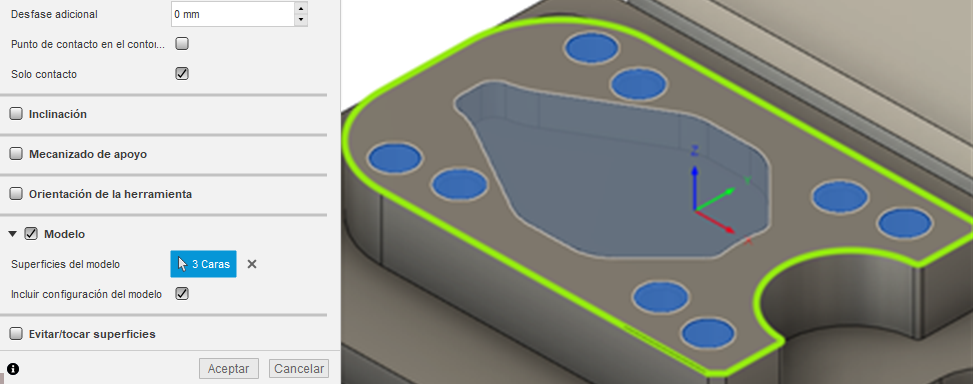

En la ficha Geometría, active el grupo Modelo y seleccione los parches que ha añadido anteriormente. Debe haber 9 caras seleccionadas todas juntas como Superficies del modelo.
Haga clic en Aceptar para volver a generar la ruta de herramienta. Como resultado, la ruta de herramienta ya no se introduce en los agujeros y cajeras, lo que le proporciona la ruta de herramienta deseada.
